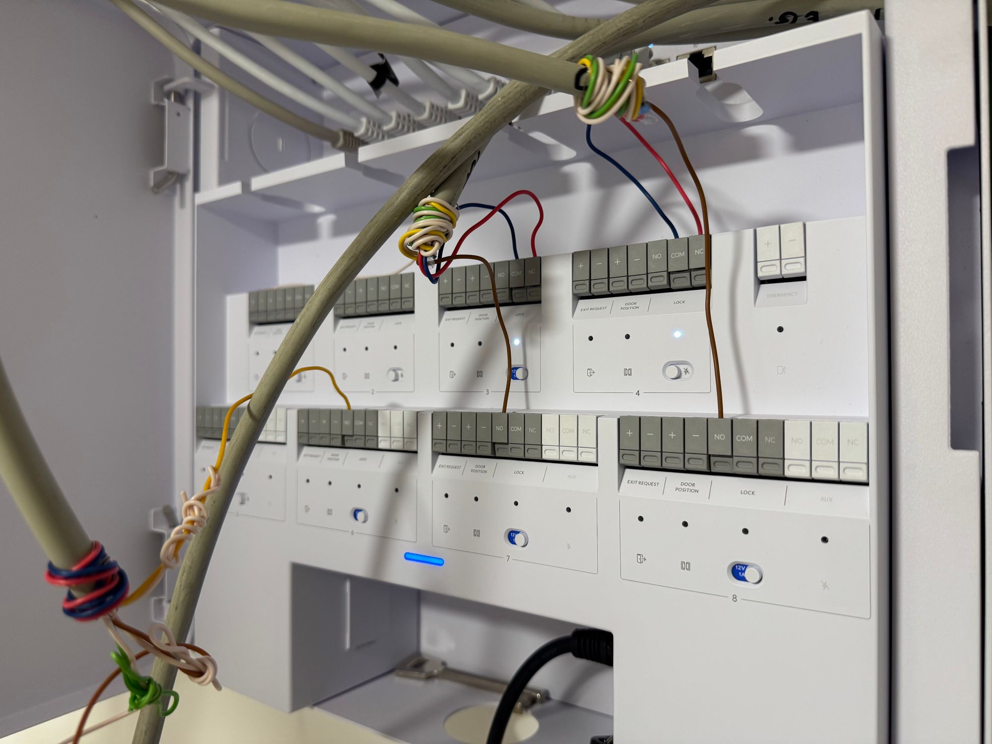

Привет, у меня немного возникли проблемы с настройкой EAH для моих дверей. У меня 3 (европейские) двери с электромагнитными замками. Каждая дверь имеет 3 провода: #1 + (постоянное положительное питание), #2 - (постоянное отрицательное питание), #3 + (сигнальный провод, должен пропускать ток в течение 2 секунды, чтобы открыть дверь). Двум дверям требуется 12В, а одной – 24В. Блок питания на 24В был в комплекте с дверью и отлично запирает ее после закрытия. Но я не могу заставить его открываться с помощью EAH. Другие две двери вообще не работают. Я не знаю, как их подключить для постоянного 12В питания и какой терминал выдает короткий сигнал разблокировки. Немного помощи было бы очень кстати
Для 24В замка переключил в режим нормально разомкнутый (DRY)?
