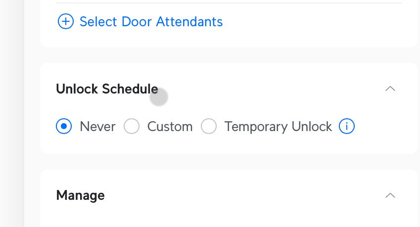

У меня похожая проблема, как в этом случае. Наш хаб доступа перестал открывать дверь. LED индикатор LOCK постоянно мигает. Когда я открываю дверь, слышу щелчок реле, чтобы открыть, а через несколько секунд — чтобы закрыть, но LED продолжает мигать. LED индикатор AUX ведет себя как положено: выключен, когда дверь заперта, мигает, когда она открыта.В приложении Access дверь всегда отображается как открытая. Когда активирую аварийный режим блокировки, LED индикатор LOCK горит постоянно.Напряжения COMM<->NO: когда дверь должна быть закрыта (например, после щелчка открытия реле): 0.03V то же самое с подключенным и без подключенного замкомкогда дверь должна открываться (например, после щелчка закрытия реле и до открытия):0.03V то же самое с подключенным и без подключенного замкомкогда активирован аварийный режим блокировки:без подключенного замка: кратковременный скачок напряжения (мультиметр все равно <1V) и затем стабилизация на 0.03V сновас подключенным замком: 0.1V пока открыт, затем обратно к 0.03VA Hub 4.8.3.1
