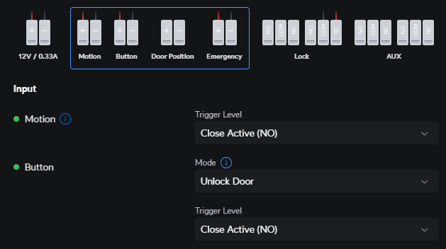

В процессе тестирования я обнаружил, что функциональность кнопки и домофона (rex/motion) перепутана в Access Hub. Сейчас: если подключить домофон (rex/motion) к клеммам датчика движения, считыватель издаёт звук "ding - welcome". Если подключить кнопку к клеммам кнопки, считыватель не издаёт никаких звуков и не показывает визуальных уведомлений о том, что дверь разблокирована. Работает всё абсолютно противоположно тому, как должно быть... хотелось бы услышать, когда администратор "пропускает" вас с помощью кнопки... совсем не хочется, чтобы домофон каждый раз пиликал, когда кто-то проходит мимо двери. В качестве обходного пути я поменял их местами, но было бы здорово, если бы это исправили в будущих версиях ПО.
