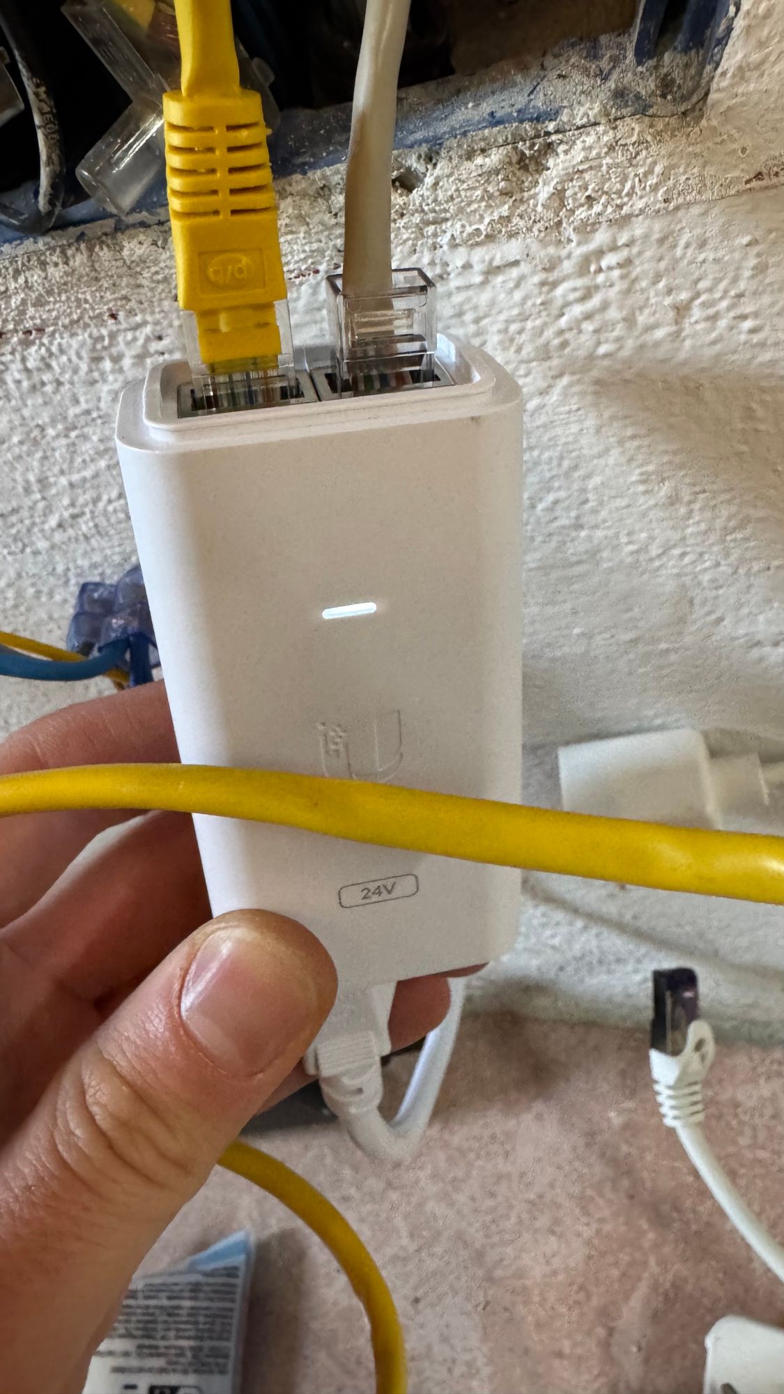

Привет! Установил нанобим для камер. На блоке питания PoE подключен коммутатор к LAN-порту, к которому подключены две PoE-камеры. LAN-порт блока питания Ubiquiti PoE не работает как положено. Будто бы кабель оторвался. Попробовал поменять PoE-инжектор, но не помогло.

Желтый кабель: кабель отключен на моем ноутбуке… почему?

Думаю, 24V не выходит из блока питания Ubiquiti на LAN-порту.
Вроде должно работать. Видишь ли ты индикатор соединения на коммутаторе, подключенном к инжектору? Ты случайно не настроил VLAN на Nanobeam?

Также укажите номера моделей "таинственного" переключателя и инжектора POE.
Можешь, пожалуйста, нарисуй это и покажи, о чем ты говоришь? Если я правильно понял, то должно работать так, как ты описал.

У меня есть Nanobeam 5ax gen 2. Я подключил коммутатор с двумя poe-камерами к poe out порту nanostation, и они работают. Я подключил второй, идентичный коммутатор к lan порту Poe-инжектора, но он не выдает никакой передачи данных в lan порт. Оба коммутатора poe, но порты, которые я использовал для подключения к Ubiquiti, только каналы связи без poe.
Здесь требуется гораздо больше деталей. Что такое Nanobeam Model? Какова цель Nanobeam? Вы тестировали или меняли кабель? Ваш коммутатор подаёт напряжение PoE? Какая модель коммутатора?
Похоже, POE Passthrough выключен? Подавать 24v питание прямо на свитч — это не лучшая идея.
Сразу после подключения к PoE-инжекторам выключатель не включается. VLAN нет.
