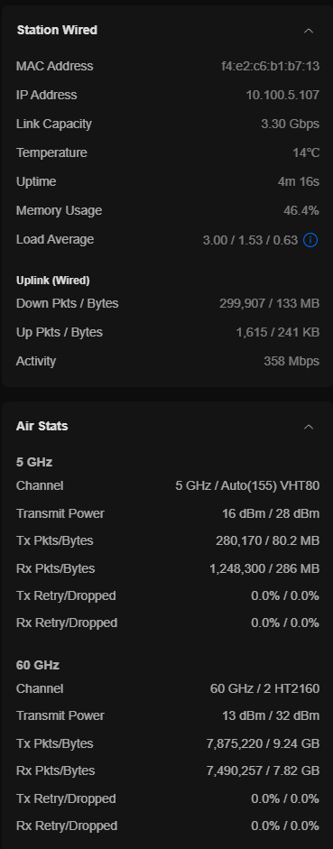

Недавно мы поставили на одном из наших объектов мост Unifi UBB-XG. Прямая видимость, менее 400 футов. Связь изначально всегда появляется с качеством 97-100% в течение первых 3-5 часов, иногда дольше. Но потом 60 ГГц полностью отпадает, и устройство переключается только на 5 ГГц с качеством около 70%. Если перезапустить радио, связь возвращается с качеством 97-100% и 60 ГГц снова работает. Скриншот ниже показывает, как выглядит соединение, когда 60 ГГц работает нормально. Обратите внимание, особенно на «Transmit Power» радиостанции 60 ГГц.

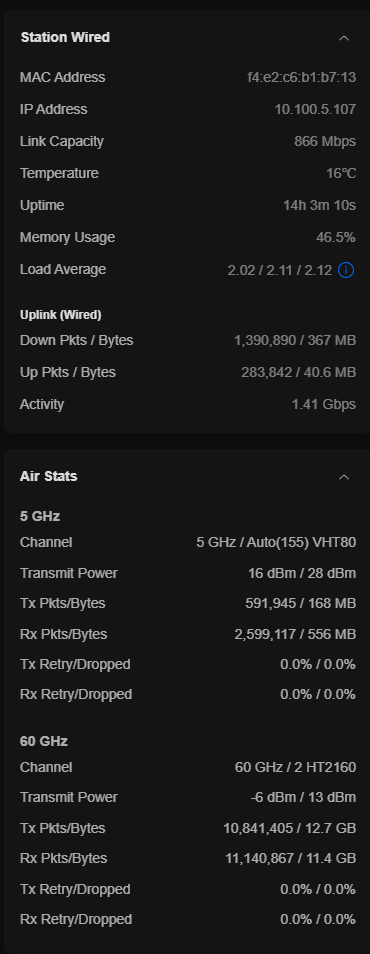

А вот скриншот, который показывает состояние соединения, когда 60 ГГц отключается и связь идет по 5 ГГц. Особое внимание снова на «Transmit Power» 60 ГГц.
Мы использовали утилиту выравнивания, чтобы делать микрокоррекции на этих радиостанциях, и при выравнивании все квадранты показывают зелёный цвет. Мне кажется, дело не в выравнивании. Скорее всего, проблема в самом радио 60 ГГц.

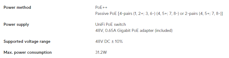

- У нас стоит текущая прошивка 1.1.1 (есть выпуск rc для 1.1.2, который мы пока не пробовали)
- PoE адаптеры: вообще не понимаю, имеет ли это значение. Возможно, это просто опечатка в их спецификациях. Технические характеристики здесь указывают PoE++ для Building-to-Building Bridge XG - Ubiquiti Store United States
- Входящие в комплект PoE адаптеры (мы используем именно их для питания этих устройств) обозначены как 48В, 0.65, что соответствует PoE+ а не PoE++.
