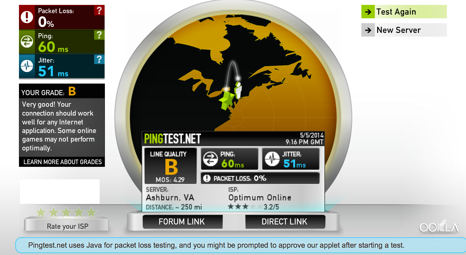

В данный момент я тестирую несколько точек доступа UAP-PRO, чтобы заменить ими потребительские устройства. Всего у нас около 10 UAP-PRO, но распаковали мы пока только две.
По нашим наблюдениям, устройства плохо справляются с приложениями, чувствительными к задержкам. При проведении базовых сетевых тестов мы заметили высокое время отклика и потерю пакетов.
Пробовали два разных UAP-PRO из нашей партии с такими параметрами:

Пинги на внутренние и внешние сети с самого UAP-PRO проходят нормально. Однако при подключении к UAP-PRO как клиенту качество сети хуже даже по сравнению с потребительскими устройствами.
Для сравнения, Netgear WNDR4000:
Интересно, что в ходе тестирования другие точки доступа были выключены, никаких других сетей в зоне не обнаруживалось — территория уединенная. Кстати, файрвол работает на аппаратном устройстве с Vyatta 6.6.
Так в чем же дело? Я вижу, что у других на форумах похожие проблемы, но решения нет. Это точно не вопрос помех и, уверен, не вопрос настройки. Не понимаю, почему бытовая техника выигрывает у UAP-PRO по качеству сети.

Судя по всему, связь с UAP-PRO с моего компьютера в порядке. Однако мы всё ещё сталкиваемся с той же проблемой задержек при маршрутизации пакетов в интернет. Используя www.pingtest.net, снова заметили, что фиксируются задержки пакетов (потерь нет). Но интересно, что бета-прошивка, похоже, улучшает показатели.
Для сравнения, на потребительском устройстве, например, WNDR4000, мы стабильно получали пинг 10 мс с джиттером 2 мс. Кроме того, при использовании VoIP через UAP-PRO разговоры чаще прерываются, голос искажается и «рвётся». WNDR4000 таких проблем не показал. Я не утверждаю, что WNDR4000 — лучшее устройство (это совсем разные тесты), просто сравниваю именно задержки в сети.
Другие тесты скорости вроде нормальные. Например, измерение скорости интернета через UAP-PRO на speedtest дало более чем приемлемые результаты. Всё равно не понимаю, почему задержки остаются, хотя и стали заметно лучше по сравнению с прошлым разом.
