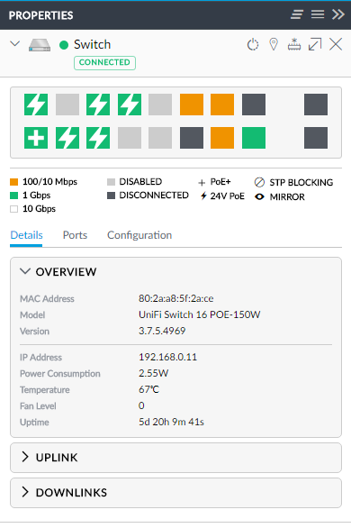

Привет! У меня есть коммутатор UniFi, у которого начал шуметь вентилятор, и время от времени появляется предупреждение о перегреве (работает на контроллере версии 5.0.7 и прошивке 3.7.5.4969).
После поисков я нашёл команду swctrl -d env commnt; Результат:
Общая температура (°C): 48
Уровень работы вентилятора: 4
Датчики температуры:
Sensor Temp (°C) Состояние Макс. темп (°C)
TEMP-1 48 Нормально 55
TEMP-2 33 Нормально 39
PoE-01 41 Нормально 49
PoE-02 41 Нормально 47
PoE-03 367 Нормально 367
PoE-04 39 Нормально 47
PoE-05 35 Нормально 43
PoE-06 35 Нормально 43
Судя по другим постам, температуры выглядят обычно, кроме PoE-03 — она явно слишком высокая! Есть какие-то мысли или советы по этому поводу? Заранее спасибо.
