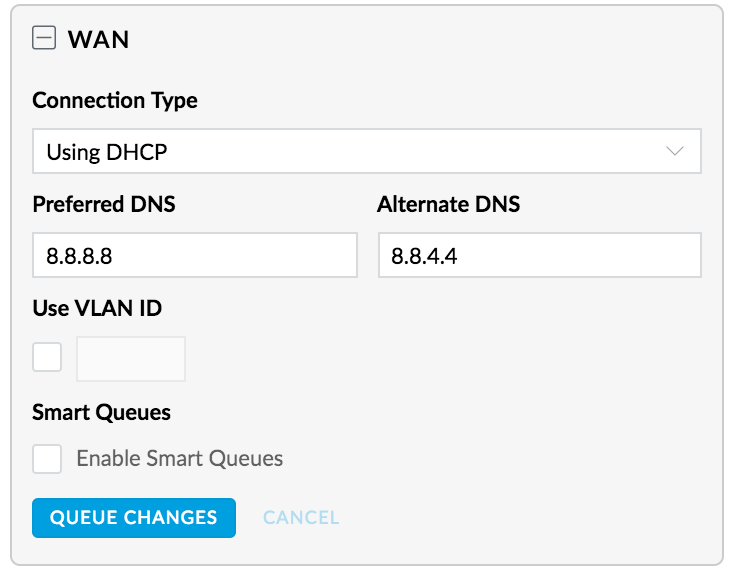

Я вообще ничего не менял в настройках USG. Он работает в режиме DHCP. Вот скриншот моих WAN-настроек USG. В этом форуме были сообщения про проблемы с обновлением DHCP у USG и роутеров AT&T, типа потеря пакетов на WAN каждые 10 минут, если я правильно помню.
Ты вносил какие-то конкретные изменения в свой USG, чтобы связать его с Arris? У меня прерывистое соединение между ними, и я никак не могу разобраться, в чём дело.
