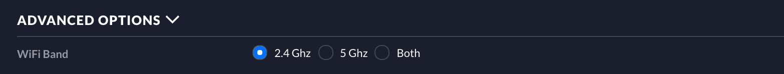

Решение на самом деле довольно простое. Я столкнулся с такой же проблемой и с моими двумя термостатами Ecobee, и с парой пылесосов Shark. Изначально у меня была создана сеть с SSID: Foo, где были включены оба диапазона — 2.4 МГц и 5 МГц. Я пытался подключить мои термостаты и пылесосы Shark к сети "Foo", и иногда это работало, а иногда нет. Если подключение всё же происходило, устройства всё равно гарантированно отключались ночью.
Потом я создал новую сеть с SSID: Foo-2.4, где включил только диапазон 2.4 МГц.
Все мои устройства теперь остаются подключёнными, и проблем больше нет.
В настройках беспроводной сети под SSID Foo-2.4
Естественно, я оставил и оригинальный SSID Foo. Проблем вообще никаких.
