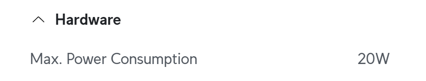

Недавно купил 3 AI-камеры Turret и у меня есть 8-портовый lite-свитч с мощностью 52w. Также купил инжектор питания, потому что камеры потребляют по 20w. Но при подключении двух камер и lite AP свитч показывает только 15w общей нагрузки. В какой момент камеры начнут потреблять по 20w? Хотелось бы обойтись без инжектора питания, если это возможно.

Я думаю, что это указано как максимальная мощность на устройствах, так что обычно это будет меньше, но я бы не принимал это как правило для твоих расчетов. Несколько вещей могут внезапно увеличить потребление энергии, например, включение инфракрасных излучателей, срабатывание датчика движения, живое видео, настройки камеры и так далее. Мне нравится оставлять немного меньше максимальной PoE-мощности коммутатора, чтобы не сильно нагружать блок питания (если это возможно), но это уже я такой. Ты, возможно, тоже захочешь оставить инжектор подключенным, чтобы, так сказать, была подстраховка.
P.S. Проверил, чтобы убедиться, что там написано "max", чтобы я тебя не дезинформировал, но все равно бы я использовал инжектор, чтобы быть уверенным, что ты не выйдешь за рамки бюджета.
