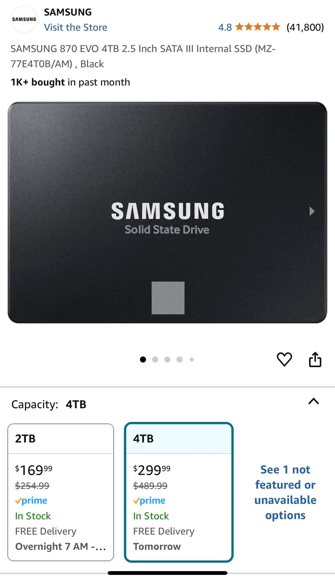

Я купил Samsung 870 EVO 4TB 2,5-дюймовый SSD. На SSD сейчас 90 ГБ, и показывает, что осталось 15 дней, 16 часов записи.

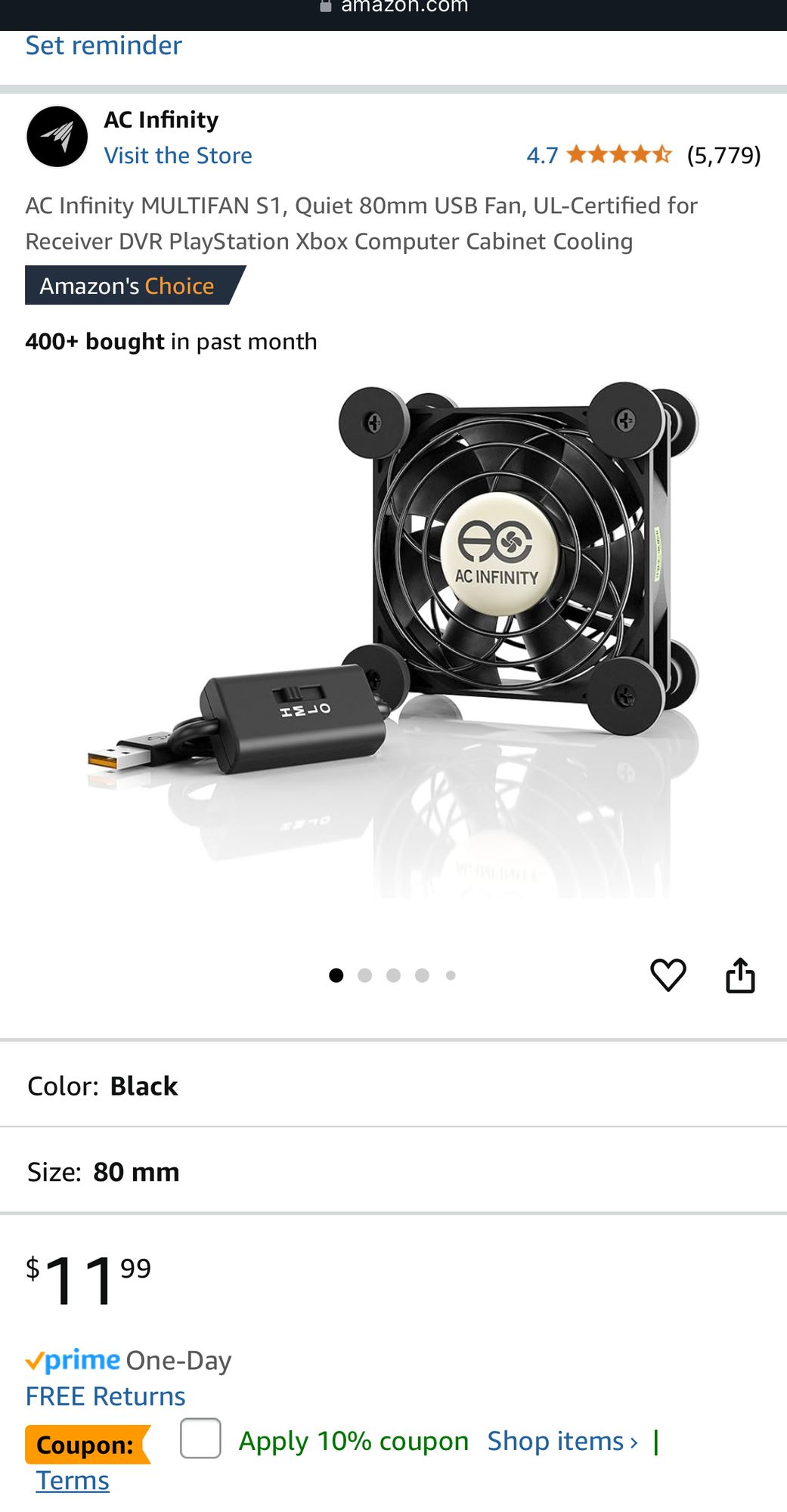

Я также купил AC Infinity Multifan и поставил его прямо перед Cloud Key Gen2 + и моим устройством. Температура работает стабильно на 41 градус Цельсия (105 градусов по Фаренгейту). Пиковая температура была 45 градусов Цельсия. Я также купил радиатор, который, возможно, установлю с термоклеем, который продается на Amazon, если температуры поднимутся. Пока вижу в этом нет необходимости.

Хотя и правда, SSD не предназначены для постоянной записи видео, для большинства установок, где они используются для видео, они вполне подходят. Несколько лет назад несколько парней полностью перезаписывали SSD от начала до конца, перезагружали их и запускали до поломки. Samsung продержался, кажется, чуть больше года. SSD прослужат гораздо дольше, чем думают люди. Лучшие модели достигают диапазона PB по объему записи за время жизни. Обычно выходит из строя контроллер, прежде чем память. Стоит учитывать, что это было 10 лет назад. SSD значительно продвинулись с тех пор.https://techreport.com/review/the-ssd-endurance-experiment-theyre-all-dead/
В общем, когда я изучал варианты для своей домашней системы, прочитал кучу тем о том, что Cloud Key Gen 2+ работает очень горячо и по сути "жарит" 5TB Seagate Hard Drive, который все рекомендовали, и случаются множественные сбои. Я заказал радиатор и клей на всякий случай, если моему устройству будет слишком жарко, и как вариант, чтобы охладить его. С вентилятором за 11 долларов с Amazon и 4TB SSD, мой Cloud Key сейчас держит 40 градусов C (104F) — это верхний предел температуры окружающей среды, и думаю, радиатор мне не понадобится, так как температура довольно стабильна. Все в прошлых темах здесь и на Reddit утверждали, что жёсткий диск (HDD) лучше для видеонаблюдения и прослужит вечно, а SSD не прослужит, так как ему придётся много раз перезаписываться и его придётся заменять намного раньше. Но 5TB Seagate Hard Drive по-видимому не выдерживает даже месяцев у некоторых пользователей, потому что Cloud Key Gen 2 + сильно нагревается и вызывает сбои. Многие уже несколько лет успешно используют SSD, потому что он работает намного прохладнее HDD внутри Cloud Key Gen 2+.
Отличная информация! А что за шумиха вокруг охлаждения CloudKey Gen2+? Вентилятор, радиатор, термопаста… Вы заставили меня волноваться, что мой обычный вот-вот сгорит! Он мне никогда не казался горячим???
