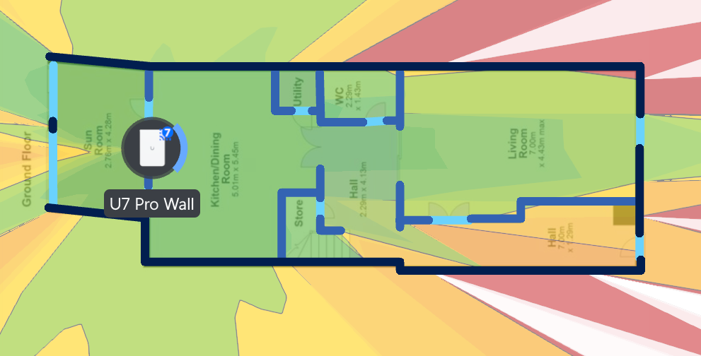

Не совсем уверен, что внутри что-то типа досок 2x4 с гипсокартоном. Снаружи вроде бы кирпич. У меня U6 Pro на лестничной площадке на первом этаже в качестве основного AP, но я также взял U6 Enterprise в качестве второго, чтобы установить на кухне для покрытия нижнего этажа. Домофон там, где этот более темный квадрат в коридоре, снаружи. Кабель заканчивается в потолке в том же месте, что и у того u7 pro на стене, но примерно в 30 см правее (и там будет потолочный монтаж u6 pro / enterprise). Единственный другой способ — поставить его в гостиной (у меня есть еще один кабель, заканчивающийся в спальне над залом / частью гостиной, я, возможно, смогу подключить его там и установить на потолке в гостиной. Текущий AP на потолке лестничной площадки, но, к сожалению, его производительности недостаточно. И первый этаж для справки. Это U6 и находится немного ближе к низу картинки.
