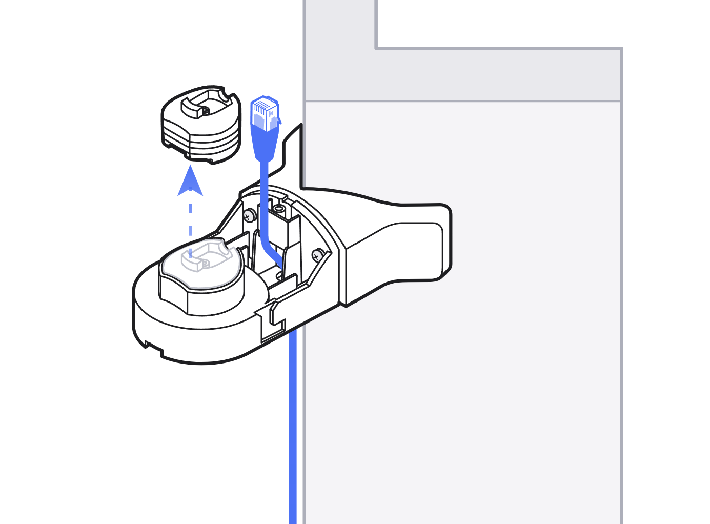

Инструкция по установке углового кронштейна G5 PTZ кажется, что единственный способ – вывести кабель категории снизу кронштейна наружу (потому что Ethernet кабель просто чудесным образом появляется на внешних стенах). Это без использования адаптера конвейера вместе. Можно ли вывести кабель сзади кронштейна, защитив при этом отверстие в здании от воздействия окружающей среды?   Руководство по установке углового кронштейна G5 PTZ
Да, я установил свою камеру PTZ G5 с креплением по углам и проложил кабель через центральное отверстие в кронштейне. А вот защищено ли место ввода кабеля в здание от внешних воздействий – это уже другой вопрос. Лучше, если сам угол находится под навесом или карнизом.

Я только что установил один из этих, и проложил кабель снизу, потому что сверлить отверстие в углу показалось мучением. Пытался использовать свой кабель, но в итоге заказал "плоский" кабель (он на самом деле не плоский) от Ubiquiti, потому что не мог нормально закрыть крышку, мой кабель оказался слишком громоздким. В задней части пластиковой панели, которая крепится к верхней части камеры, есть отверстие.
Предполагал я то же самое, но хотелось бы услышать от кого-то, кто сталкивался с этим лично, чтобы убедиться, что никаких проблем нет. Странно, что в инструкции не показан такой вариант настройки.
Не вижу, почему бы и нет, дырка в горе позволяет это сделать.
