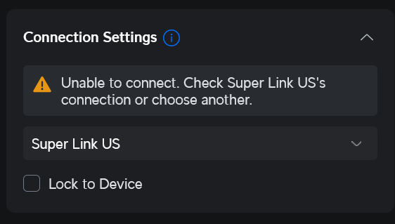

Я вернул U6-LR, подключил UP-Senses, и когда пытаюсь перенести их на Super Link, выдаёт вот эту ошибку. Super Link сбросил к заводским настройкам и переподключил (изначально стояла 1.3.0-debug, обновил до 1.4.0 при подключении, решил попробовать на всякий случай).
Спасибо. У меня наконец заработало, когда я установил VLAN override в Network. Оставлю все как есть до следующего обновления прошивки и попробую изменить настройки тогда.
Пришлось зайти в свой UDM-Pro и поменять настройки, чтобы они подключились к суперлинку. Не только через Protect. Смотрите тему: https://community.ui.com/questions/New-SuperLink-Sensors-give-nothing-but-Unable-to-Connect-error/97eed7e7-44eb-4df0-90a6-4d3a0be72436?page=2
