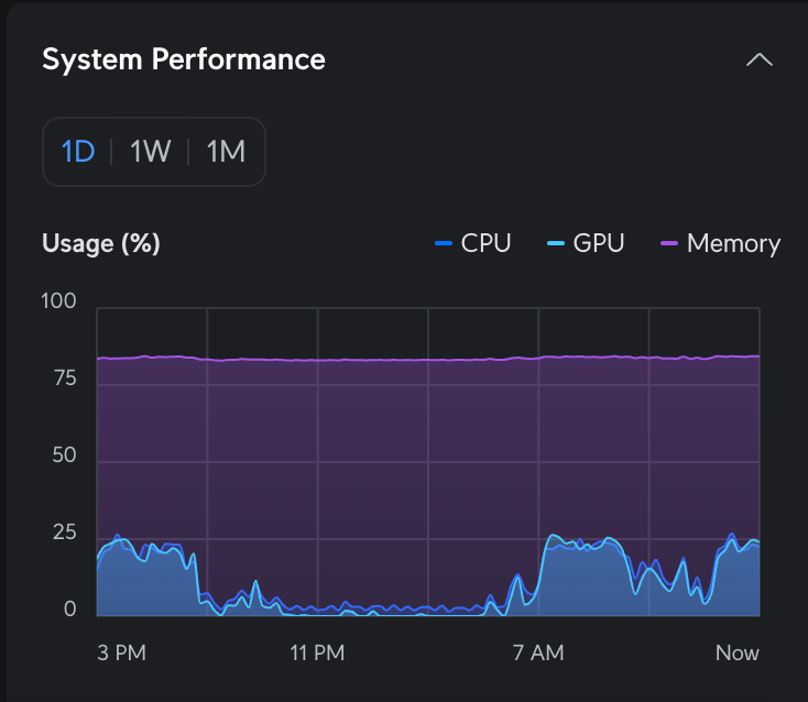

Я постоянно вижу предупреждения о большом количестве обнаружений в очереди, но CPU и GPU никогда не превышают 25%, а память установлена на 80%. Похоже, что система не использует вычислительные ресурсы эффективно. Это баг?
Лимит – 1000 в час И 200 в любой момент. 149 – это 74,5% от этого лимита, поэтому предупреждение, что, возможно, потребуется снизить количество обнаружений или увеличить количество AI Keys. Обнаружения №201 и выше будут отбрасываться.
