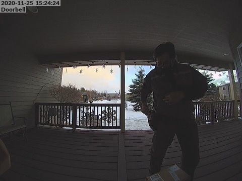

Мой звонок установлен под крытой верандой. Из-за этого, судя по всему, у G4 звонка серьезно возникают проблемы с качеством изображения из-за сильной подсветки сзади. Я уже пробовал менять настройки яркости, контраста и прочее — ничего не помогает. Кто-нибудь сталкивался с таким? Если да, удалось ли вам как-то «решить» проблему с качеством картинки? Спасибо.

Я поднял WDR до 100%, 66% (как на скринах) уже лучше, чем из коробки (33%), но 100% — это уже перебор, почему нельзя поставить что-то среднее? При 100% картинка просто выгорает. Ниже снимок с 100% WDR, яркостью и контрастом около 20%, шумодавом примерно на 75%... Лучше, но качество изображения всё равно страдает...

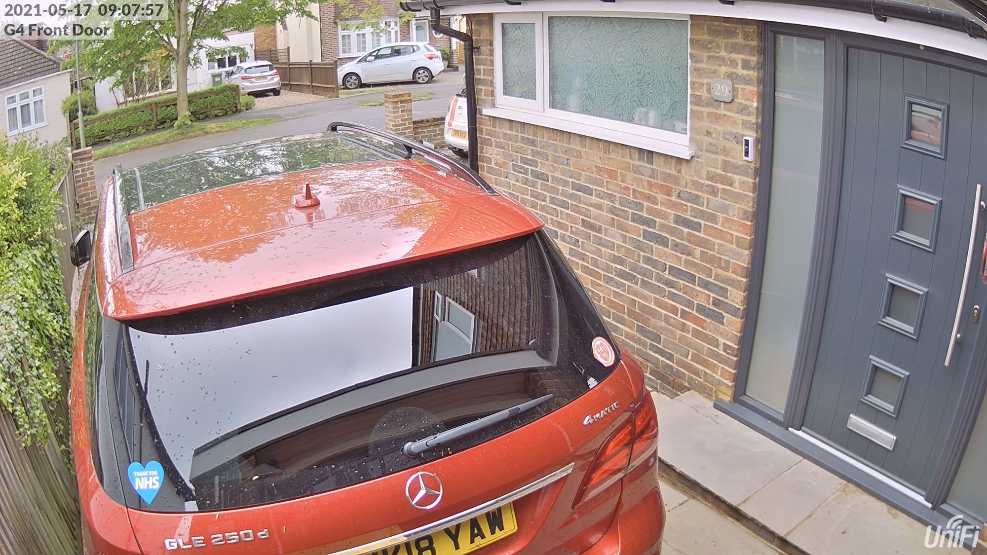

Есть какое-то решение этой проблемы? Камера дверного звонка значительно темнее изображения с G3 instant, которую я установил прямо над ней. Какой смысл в камере с более высоким разрешением, если картинка с нее слишком темная, чтобы что-то нормально увидеть?
