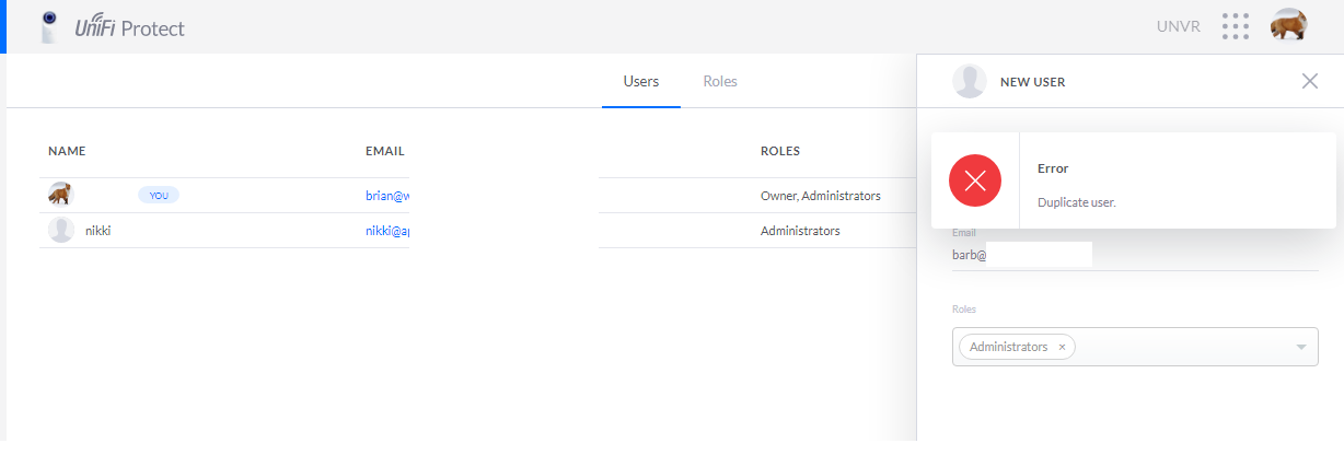

Ошибка: повтор пользователя при попытке добавить пользователя., UniFi Protect
Я удалил пользователя из Unifi Protect, а потом попытался добавить его снова. Теперь при попытке добавить его обратно появляется ошибка Duplicate User. При этом в списке пользователей его нет. Версия контроллера: 1.14.7 на UDM Pro.
Перезапуск Protect решил проблему и у меня.

Для всех, у кого такая же проблема... нашёл временное решение: перезагрузить NVR, заново добавить пользователя. Если появятся дублирующиеся записи — пока игнорируйте, примите приглашение пользователя и войдите в систему, проверьте, что одна из двух записей в Protect активна. Если да, снова перезагрузите NVR — вторая запись должна исчезнуть. Ещё раз перезагрузите NVR, и отображаться будет только один пользователь правильно, всё будет работать. Так сделайте со всеми пользователями, и, наконец, всё снова заработает нормально... какой кошмарный баг!
Также это должно быть как-то связано, но в попытках разобраться — перезагружая систему, добавляя пользователей и так далее — я заметил, что часто, когда пытаюсь добавить этих пользователей, вы нажимаете кнопку «пригласить пользователя», вводите их email, нажимаете «ок», и в список пользователей добавляются ДВА одинаковых элемента: у одного пользователя в списке указан email, у другого — только имя. Если так происходит, вы можете попросить пользователя принять приглашение и войти в систему, и тогда в списке активным будет только пользователь с email. Но если удалить второго пользователя и перезагрузить NVR, оба исчезнут, и вы вернётесь к исходной точке.
Тоже столкнулся с этой проблемой: добавил двух пользователей, оба появлялись, а теперь они оба исчезли, но при попытке добавить их снова выскакивает ошибка о дублировании пользователя?! Другие пользователи работают без проблем... Вчера перевёл систему с облачного ключа на Protect NVR — уже жалеть начал!
Та же проблема у меня, вроде как. Я добавил нового пользователя, пригласил его, он присоединился без проблем. В списке пользователей я увидел 3 записи на его имя, что показалось странным. Две записи никогда не заходили в систему, а третья – заходила, поэтому я удалил две, которые не использовались. Потом по другой причине перезагрузил UNVR. Когда устройство включилось, этого пользователя больше не было в списке, а если пытаюсь добавить его снова, выдает ошибку «duplicate user». Кто-нибудь из Ubiquiti может объяснить, где именно зарыта ошибка в базе данных и как её можно исправить?
