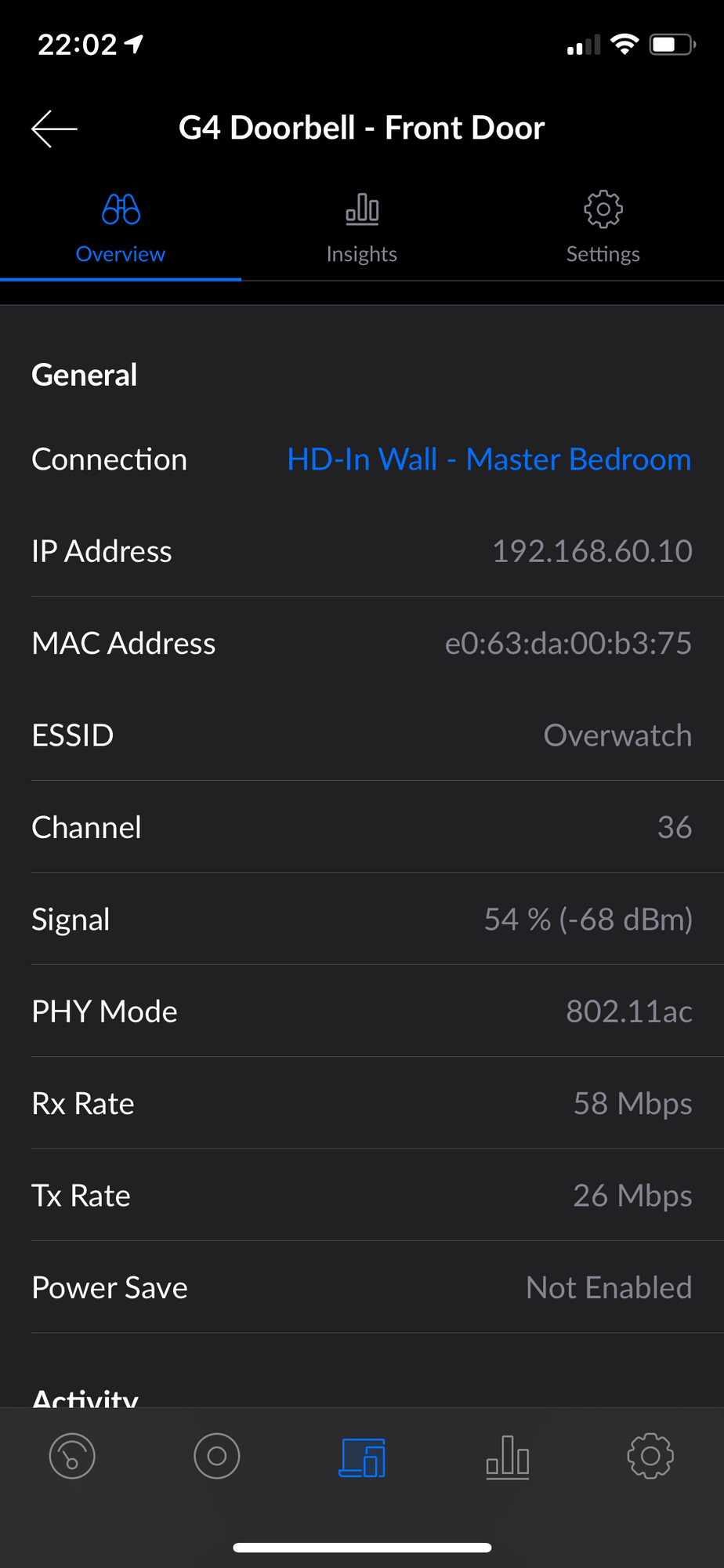

Звонок снова отключился. 😐 Из-за задержки между моментом, когда контроллер обнаруживает потерю связи, я сделал скриншот статистики звонка вскоре после того, как Protect сообщил мне о его отключении: Прошло уже больше пяти минут, а звонок всё ещё не подключился обратно…
Два момента, которые стоит отметить с тех пор, как это последний раз случилось: я отключил SSID, который использует камера, на Ruckus R650, так что теперь только IW-HD (самый близкий к дверному звонку) транслирует SSID. Изначально SSID принимал как WPA2, так и WPA3 подключения. Я изменил настройку, теперь работает только WPA2. Посмотрим, помогут ли эти меры держать дверной звонок в сети, но по моему опыту, проблема может проявиться через дни или даже недели. К тому же, почему дверной звонок не переподключается к своей сети? У него было два точки доступа, которые могли его обслуживать.
