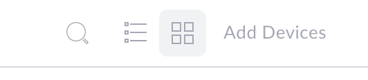

Куда пропала кнопка «Add Devices» в UniFi Protect 1.20.0? Эта кнопка очень облегчала одновременное подключение нескольких камер и их массовое переименование. Почему её убрали?? Теперь приходится кликать по каждой камере по отдельности, подключать их одну за другой, ждать, пока они подключатся, а потом снова возвращаться и переименовывать? UniFi Protect 1.20.0: Старые версии UniFi Protect:
