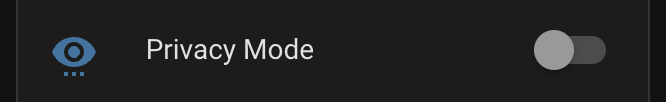

Вот как создать зону приватности: https://help.ui.com/hc/en-us/articles/360056987954-UniFi-Protect-Manage-motion-detection-and-privacy-zones. Затем у каждого устройства в HA есть сущность `switch` для приватности, которую можно переключать в автоматизации или Lovelace.
Нет, я думаю, они говорят, что настроили полноэкранную область конфиденциальности в Protect, а затем используют HA, чтобы включить эту полноэкранную область конфиденциальности. Камера, как я понимаю, всё равно будет потреблять питание, но так как весь кадр затемнён, на записи ничего не будет видно, и события не будут обнаруживаться.

Я использую Home Assistant: когда один из наших телефонов дома, включается режим конфиденциальности. Экран гаснет, звук отключается. Когда телефонов дома нет — включается камера. Очень простая функция, а в интерфейс так и не добавили.

Всем привет! Я тоже хотел функцию отключения/включения моих камер dome и g3 flex. Когда устанавливал Home Assistant на свой Raspberry, я заметил переключатель для каждой камеры, который позволяет включать или отключать режим конфиденциальности. Теперь у меня настроено так, что когда я прихожу домой днем, для некоторых уличных камер включается режим конфиденциальности. Когда я ухожу из дома или наступает ночь, режим конфиденциальности снова отключается. Странно, что этой функции нет в приложении Protect.
