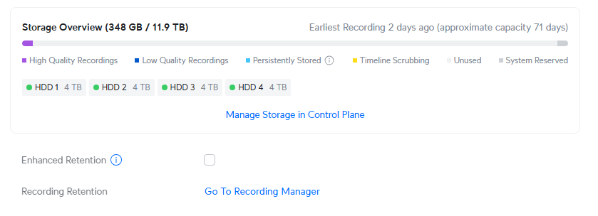

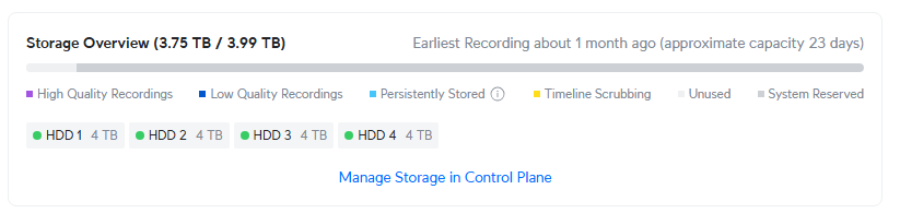

У меня есть UNVR уже несколько лет, изначально я настроил его с 4 жёсткими дисками на 4ТБ каждый. В настройках они все отображаются зелёными, но общий размер кажется мне каким-то нелогичным. Кто-нибудь знает, что происходит?

У тебя должно быть 16 ТБ места, а должно быть доступно 12 ТБ. Как-то так, что используется всего 4 ТБ. Плюс, есть предупреждение: "Хранилище находится под угрозой сбоя". Мой вариант - RAID не настроился корректно с самого начала, где-то по пути провалился, или у тебя 3 диска начинают давать сбои, но не сообщают об этом должным образом. Начни с форматирования и смотри, что получится. Если не поможет, выключи систему и по очереди вытаскивай диски, чтобы подключить их к другому компьютеру и проверить на битые сектора, посмотреть информацию о состоянии, отсканировать поверхность диска и т.д. (если эти инструменты доступны в командной строке на консоли, то делай это там).
