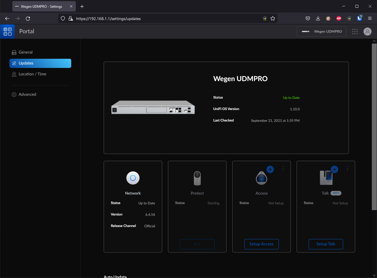

У меня есть UDM-Pro с версией UniFi OS 1.10.0. Я обновил веб-приложение UniFi с версии 6.2.25 до 6.4.54. Установка прошла без проблем. Затем я обновил UniFi Protect с версии 1.19.0 до, вероятно, 1.19.2. После этого Protect начал зацикливаться на запуске и остановке. Я пробовал перезагружать UDM-Pro. Ранее у меня была похожая проблема с UniFi Protect 1.16.9. Тогда способ её решения не помог с текущей. Кто-нибудь сталкивался с такой же проблемой? Если да, то как вы её решали? Спасибо

Я вытащил жесткий диск, и тогда система загрузилась, но при этом все настройки и адаптации сбросились. Зато Protect снова заработал. Когда я вставил жесткий диск обратно, система увидела только свободное пространство.
