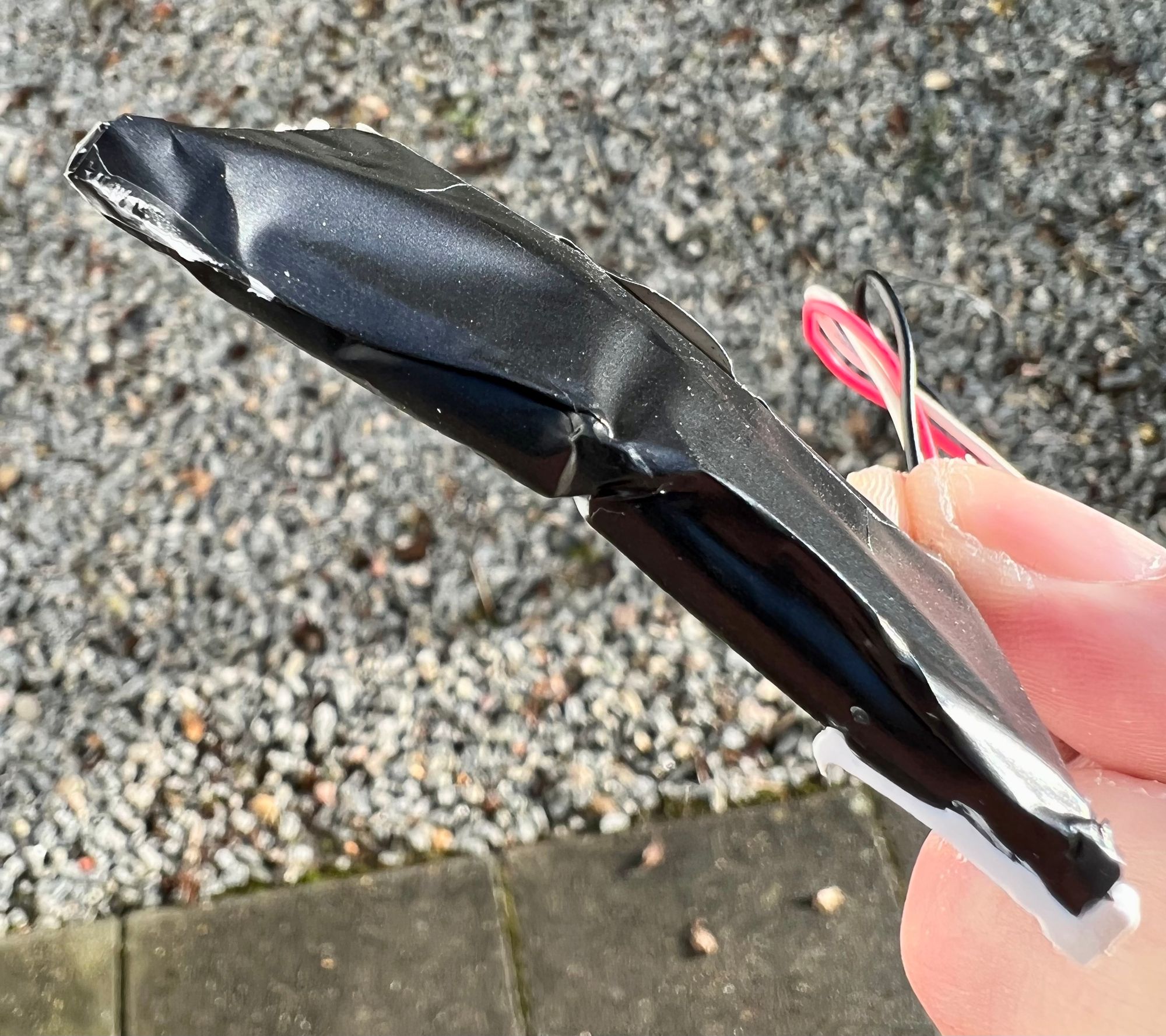

Спасибо! Я успешно разобрал его, и батарея была... ну, скажем так, повезло, что не случился пожар. На самом деле она трескалась снаружи. Я разбил только стекло переднего LCM, но он находится в стойке, так что это неважно. К тому же LCM был перевернут после последнего обновления, а когда собрал обратно и включил — он стал правильно ориентирован, так что есть и такое.
Из поста с разборкой видно, что он измерил напряжение на 7,38 В. Напряжение для хранения 2S LiPo — 7,6 В, так что, возможно, дело не в перезарядке. Но с другой стороны, вздувшаяся ячейка может быть аномально разряжена и показывать низкие значения. Без проверки хорошей батареи никак не понять. https://i.imgur.com/2i2rzuIl.jpg
