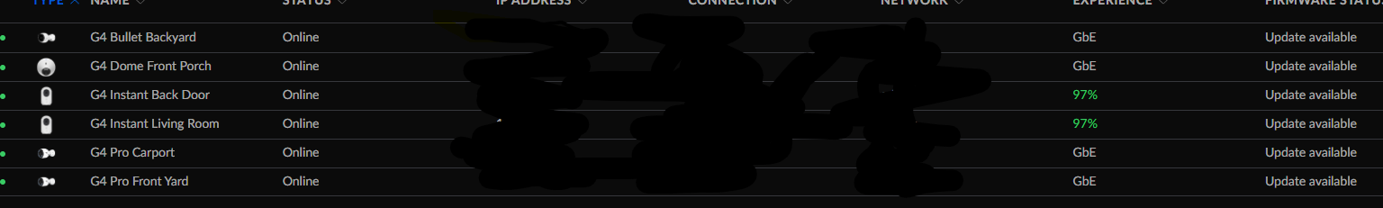

У меня такая же проблема. Мой UDM-Pro обновлён до версии 1.12.22. Но у меня есть G4 Pro на версии 4.49.9 и ещё один на 4.41.16, и их нельзя обновить до версии 4.49.9. Я тоже не вижу опции обновления для G4 Pro.
@walter701 тебе сначала нужно обновить Protect. Прошивка камеры и Protect поставляются в комплекте...
У меня есть один G4 Pro с версией 4.49.9 и один G4 Pro с версией 4.30.0, но оба показывают, что доступны обновления, хотя обновиться никак нельзя.
