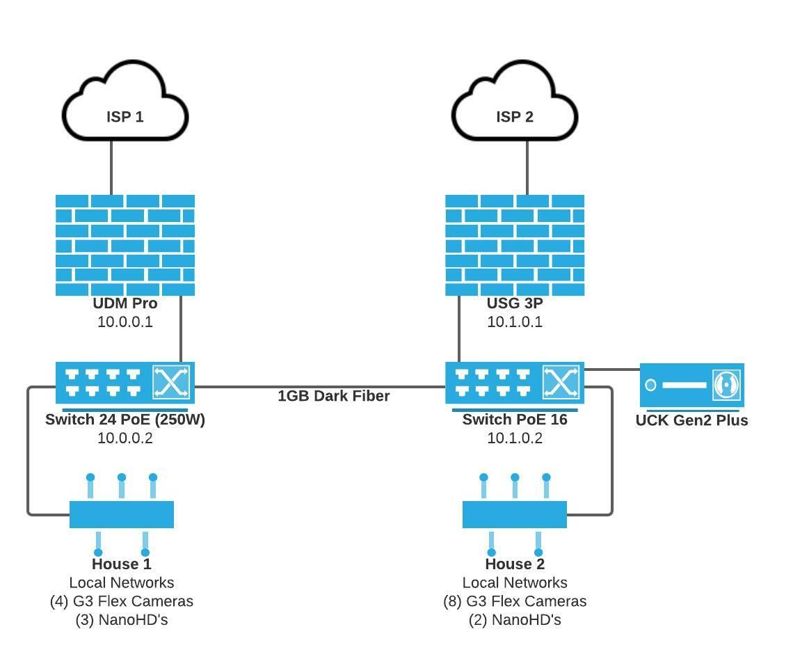

Привет! Планирую новую сеть для двухдомовой собственности, но не до конца уверен в вариантах. Стоит ли ставить интернет-провайдера в каждом доме и соединять через коммутаторы? Или лучше оба провайдера подключить к UDM Pro и настроить резервирование? В каждом доме будут камеры Unifi, и необязательно, чтобы они работали на одной платформе Unifi Protect, хотя это тоже возможно.
Ещё один момент — хочу, чтобы в обоих домах транслировались одинаковые SSID, чтобы переход от одного дома к другому проходил для устройств бесшовно. Например, чтобы, сидя между домами, устройства не перепрыгивали с одной сети на другую, а корректно передавались в рамках одной сети.
Вопрос к сообществу: как лучше связать эти сети "коммутатор-коммутатор", чтобы каждая из них имела полный доступ к устройствам и сетям другой? Обычно я соединяю сети через VPN на уровне UDM/USG, но никогда не связывал напрямую коммутаторы с полным доступом. Есть мысли? Заранее спасибо!
ТОПОЛОГИЯ 1
В этом варианте оба дома в основном остаются разделёнными, но сети видят друг друга и устройства так, словно они локальные. Камеры подключаются к своему локальному устройству Protect и так далее.
Вот ещё пару идей.
UCK Gen2 Plus с 5ТБ диском, а в UDB сейчас стоит 1ТБ. При таком количестве камер и работе с жёстким диском производительность может быть не самой лучшей...
ТОПОЛОГИЯ 2
Здесь полностью использую UDM Pro для сетевой части. Подключаю оба провайдера к UDM для резервирования, но камеры одного дома запускаю на UCK Gen2 Plus, а второго — на UDM.
ТОПОЛОГИЯ 3
В этом варианте все устройства подключаются к UDM Pro, если удастся подобрать достаточно большой диск для такого количества камер. Есть 2ТБ SSD, но непонятно, какова будет задержка записи с таким количеством камер... Есть ещё запасной 6ТБ 7200RPM SATA, но производительность вызывает сомнения (например, прокрутка видео будет не такой быстрой).
Что думаете?
В принципе, это всё, что тебе нужно:
H1 (10.0.0.0/24) — статический маршрут к 10.1.0.0/24 через 10.2.0.2
H2 (10.1.0.0/24) — статический маршрут к 10.0.0.0/24 через 10.2.0.1
Я, конечно, могу снова убрать правила, но результат всё будет тот же. Думаю, что моя статическая маршрутная запись или назначение порта, возможно, некорректны. В основном потому, что я никогда не делал этого с Unifi и не создавал статический маршрут.
Ничего кроме стандартных настроек. Я просто создал эти сети с нуля, самый простой вариант настройки для этой цели. Пробовал и с теми правилами, что упомянул выше, и без них. Но не уверен, правильно ли они вообще настроены.
У тебя есть другие правила межвланового фаервола? Я бы сначала проверил без них.

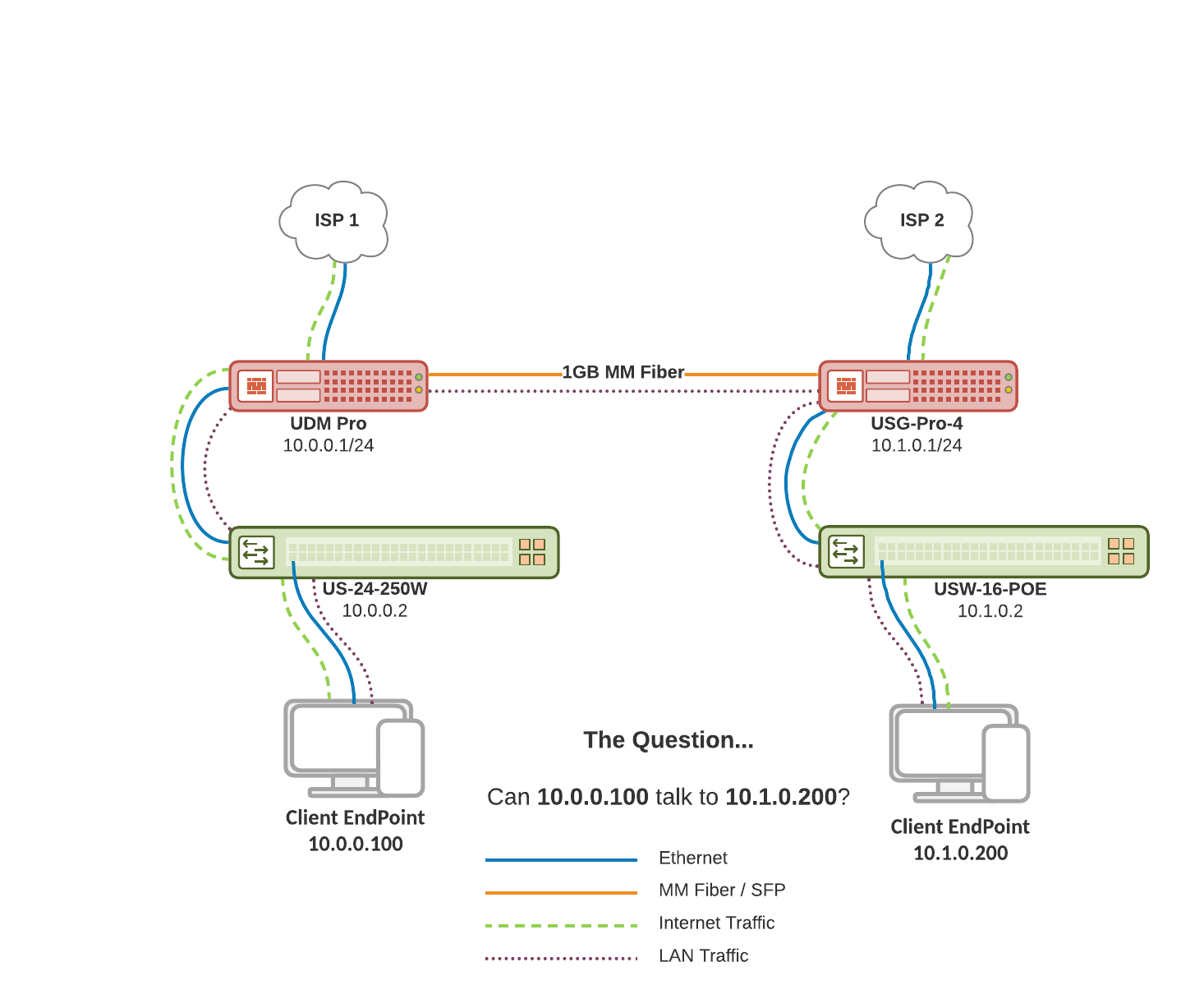

Думаю, моя идея изложена не совсем правильно. Позвольте попытаться объяснить чуть иначе (может, стоит создать для этого новую тему?). Рассматривайте два дома/сети как полностью независимые друг от друга, как вы и ваш сосед. У каждого свой модем, публичные IP-адреса, маршрутизаторы, отдельные сети и так далее. Каждый клиент из каждого дома выходит в интернет через своего провайдера.
VPN — примерно то, что я хочу сделать, но с прямым оптоволоконным соединением, чтобы не идти через WAN.
HOUSE1
ISP1 — выделенный интернет-провайдер (WAN IP 1)
UDM Pro
US-24-250W
Подсеть: 10.0.0.0/24
HOUSE2
ISP2 — выделенный интернет-провайдер (WAN IP 2)
USG Pro 4
USW-16-PoE
Подсеть: 10.1.0.0/24
Моя идея такова: перепрограммируя SFP-порты на USG Pro 4, можно ли соединить два дома через SFP/оптоволоконный кабель, чтобы клиент из HOUSE1 увидел клиента в HOUSE2? Учитывая, что и UDM Pro, и USG Pro — устройства уровня 3, вроде бы это возможно. Идеально, если одна подсеть будет видеть другую. Можно даже сделать VPN, если обе сети будут «локальными» друг для друга, чтобы не идти через WAN.
Пример: клиент из HOUSE2 может получить доступ к NAS в HOUSE1 через 1 Гбит оптику.
Спасибо заранее!
Повторяю текущую идею для наглядности:
Думаю, самое лучшее, что можно сделать — настроить автоматический переход на резервного интернет-провайдера, если основной перестанет работать.
Возвращаюсь к этой теме, потому что у меня появилась новая идея и новое устройство для добавления в сеть... UDM Pro и USG-Pro-4 оба маршрутизируют и оба имеют SFP-порты. Цель в том, чтобы каждый дом использовал свой собственный шлюз провайдера, чтобы мы не перегружали интернет двумя телевизорами, одновременно показывающими 4K-контент на наших 50-мегабитных DSL-соединениях.
Как я мог бы использовать SFP LAN-порты на каждом из роутеров, чтобы достичь этой цели? Я также не против сделать LAN-to-LAN VPN, если это потребуется из-за ограничений оборудования Unifi, но пока не понимаю, как это реализовать.
Заранее спасибо!
