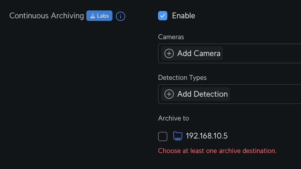

Хм... включил это на своей системе, и кажется, работает. Пока не сверял файлы на своем Synology NAS с событиями на UNVR, но события получаю ежедневно. Архивирую только часть доступных обнаружений (например, людей, машины и т.д.). Предполагая, что у тебя настроено место для архивации, можешь ли ты вручную заархивировать файл туда? Я бы начал с этого, чтобы убедиться, что целевой архив настроен правильно, а потом, "должно" заработать и автоматическая архивация.

Похоже, в Protect v5.2.42 появилась новая функция "Continuous Archiving" в Labs, стоит глянуть.
