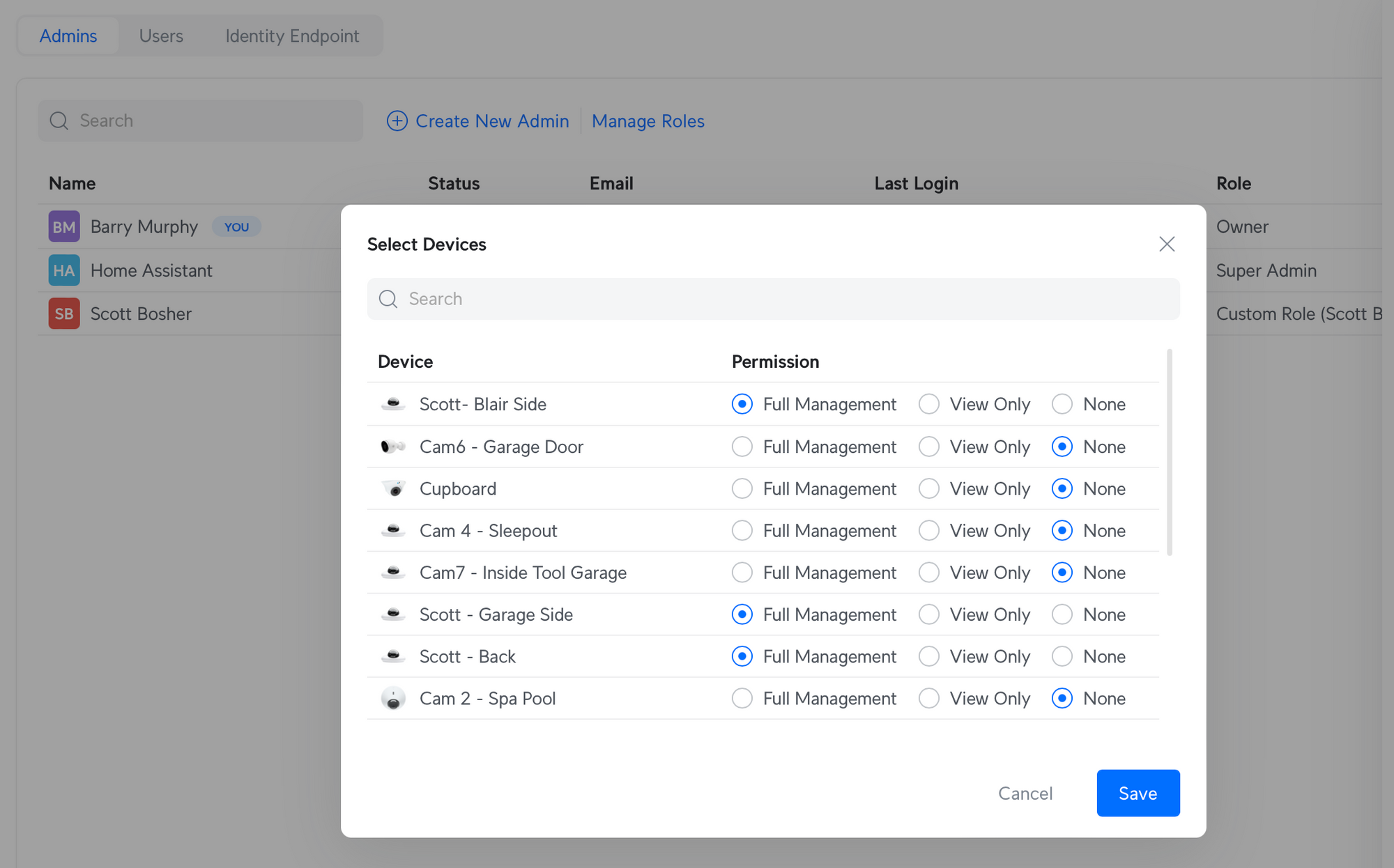

С последним обновлением Unifi Protect один пользователь потерял доступ к камерам, к которым у него были полные права управления. Это известная проблема? Я пробовал удалить и установить "Не назначено", а затем снова применить "Полное управление", но не получилось. Когда он заходит в систему, устройств нет. Protect Ver: 5.3.45 UNVR Version: 4.2.9
Случилось у одного из моих пользователей на прошлой неделе после обновления Protect. Мне пришлось зайти и поменять, к какой камере у него был доступ, сохранить, а потом переключить обратно и снова сохранить. Как только я это сделал, все заработало отлично.
Да, какая-то ошибка в аутентификации пользователей в 4.2.9. Все больше людей жалуются на эту проблему.
Похоже, проблема решилась, когда я забрал доступ и снова его добавил пользователю.
