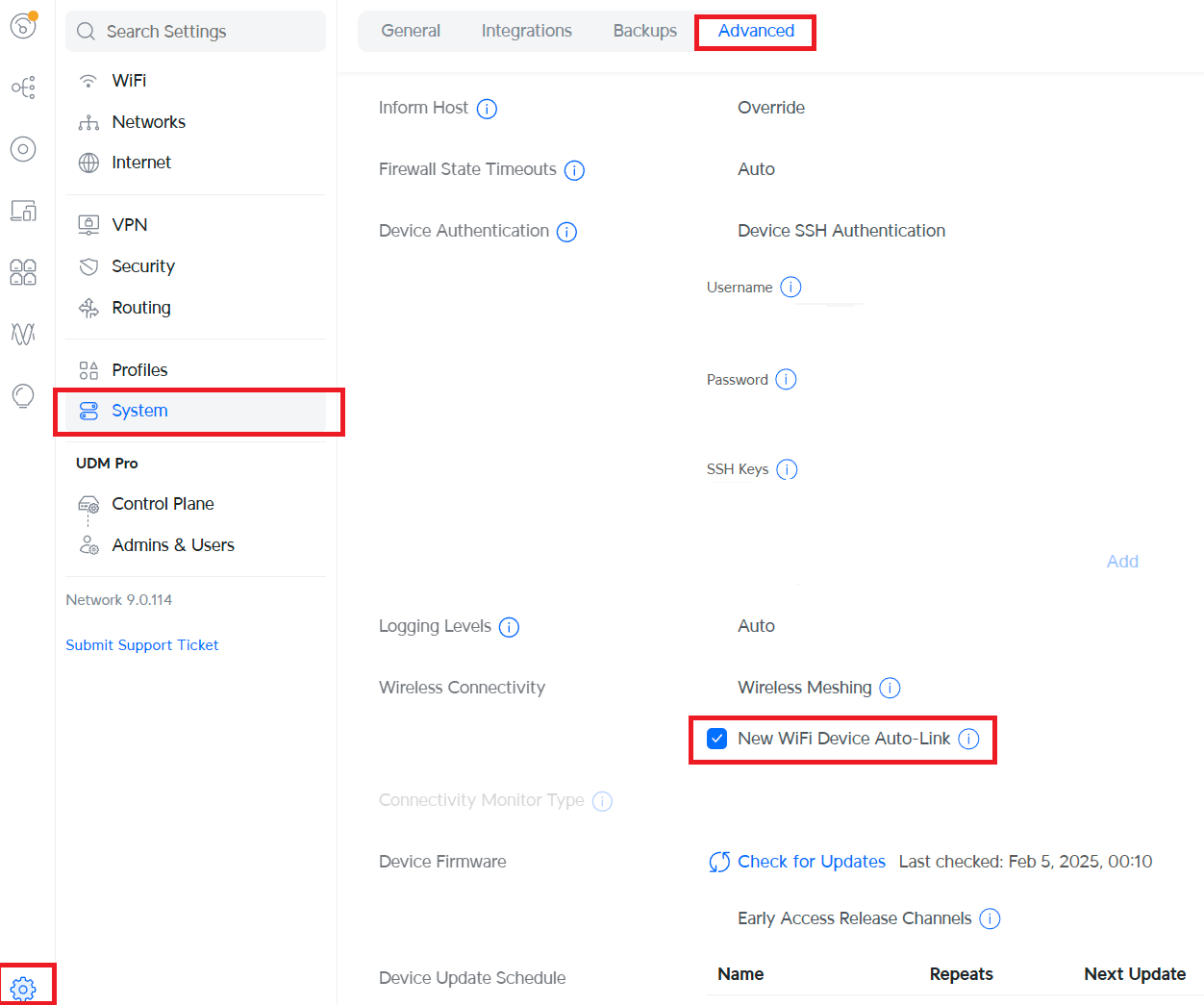

Вчера пытался снова запустить свои чimes, они как будто перестали работать нормально. Сделал сброс к заводским настройкам и удалил их из UniFy, чтобы снова подключить. Однако, не смог подключить их с помощью своего Android-телефона. Подключение к нужной сети не удалось. Затем обнаружил в настройках своей UDM, что можно включить "New Wifi Device Autolink". Включив его, UniFy, похоже, сама подключила чimes (кликни на изображение, чтобы увидеть настройку): Оба чimes снова работают, но забавная часть в том, что они получили разные названия, почему-то:
