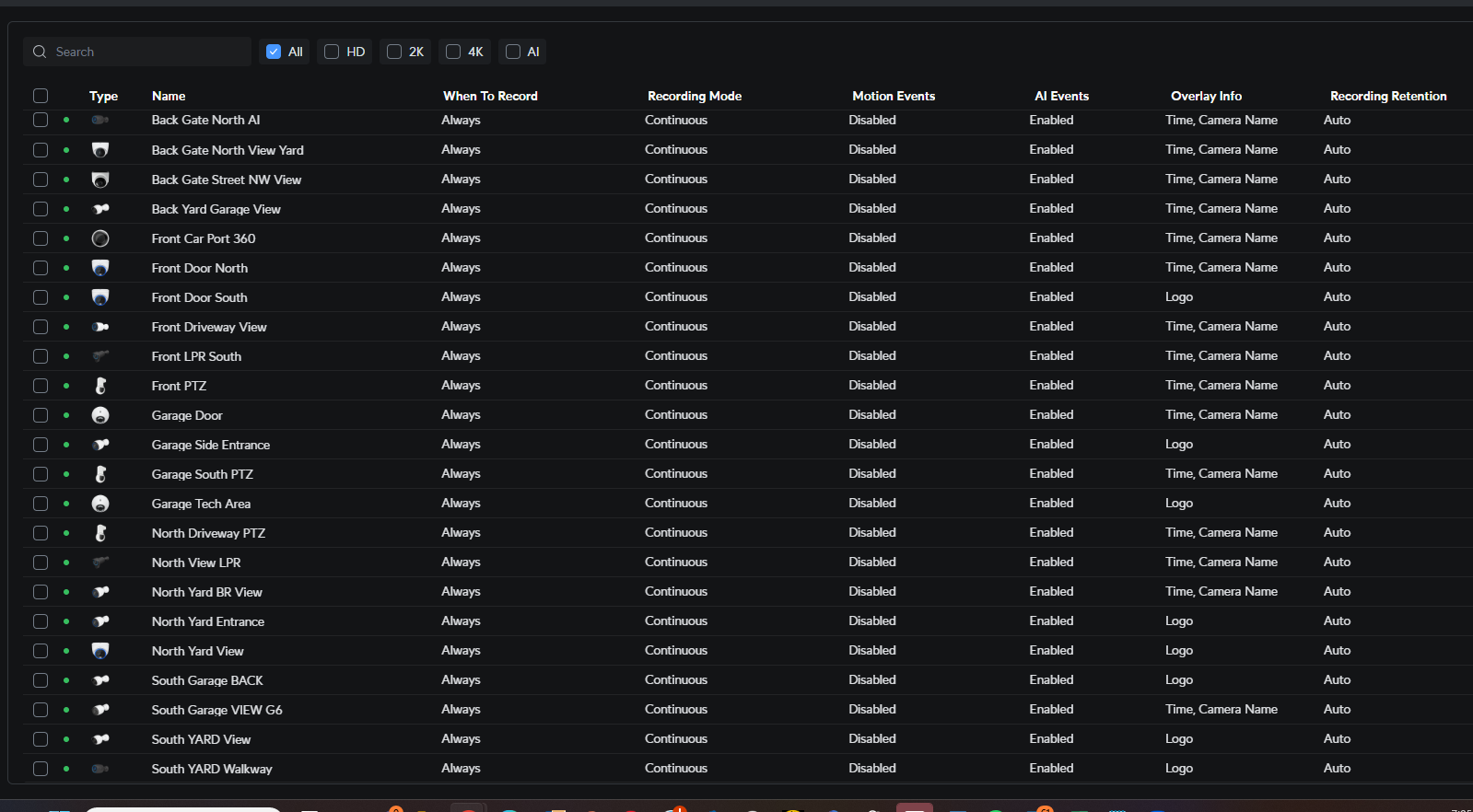

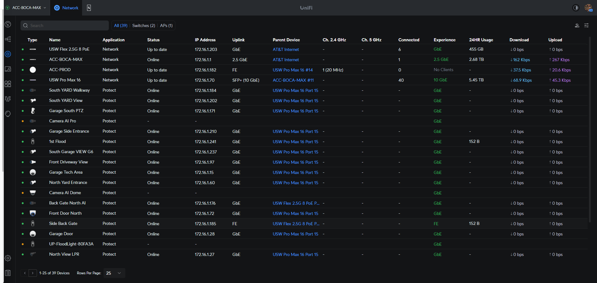

Помогите, пожалуйста – у меня та же проблема с UNVR и отсутствием внедрения., UniFi Protect
Камеры показываются для усыновления под UDM Pro Max, я убрал Protect, но не под UNVR. Не понимаю, почему. https://img.community.ui.com/a477637e-c4c2-454a-93e2-6ad0eb3685b9/questions/8fdefc67-e3e0-44c1-9ece-af4ffd0747c5/03b825bd-1116-4105-a7ef-ee7fbcd9de2d https://img.community.ui.com/a477637e-c4c2-454a-93e2-6ad0eb3685b9/questions/8fdefc67-e3e0-44c1-9ece-af4ffd0747c5/8058b0c7-23cf-479a-b641-d1a83275dfca
Прочитал вот это: https://help.ui.com/hc/en-us/articles/19118654419607-Migrating-Cameras
Надо сделать бэкап вашей установки Protect с MAX, чтобы импортировать на UNVR. Возможно, получится вытащить только бэкап Protect из бэкапа консоли MAX и восстановить его на UNVR, чтобы перенести камеры. Бэкап консоли сохраняется в вашей учетной записи UI, но можно использовать только часть, относящуюся к Protect, и, насколько я понимаю, это возможно.
