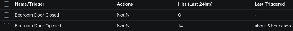

Датчик "Close Status Changed" не запускает действие. Неважно, настроен датчик как дверь, окно или гараж, изменение статуса закрытия не срабатывает. А вот "Open Status Changed" работает без проблем. Файл поддержки прикреплён в личные сообщения. Отметки времени для действий открытия и закрытия приблизительно 12:04 17/12/2024. UDM SE 4.1.9 – Protect 5.1.78

Прикреплён

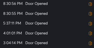

Кажется, событие записывается в диспетчер будильников, но не получается отправить закрытое push-уведомление. Всё ещё не отображает закрытый статус во вкладке Activities.
