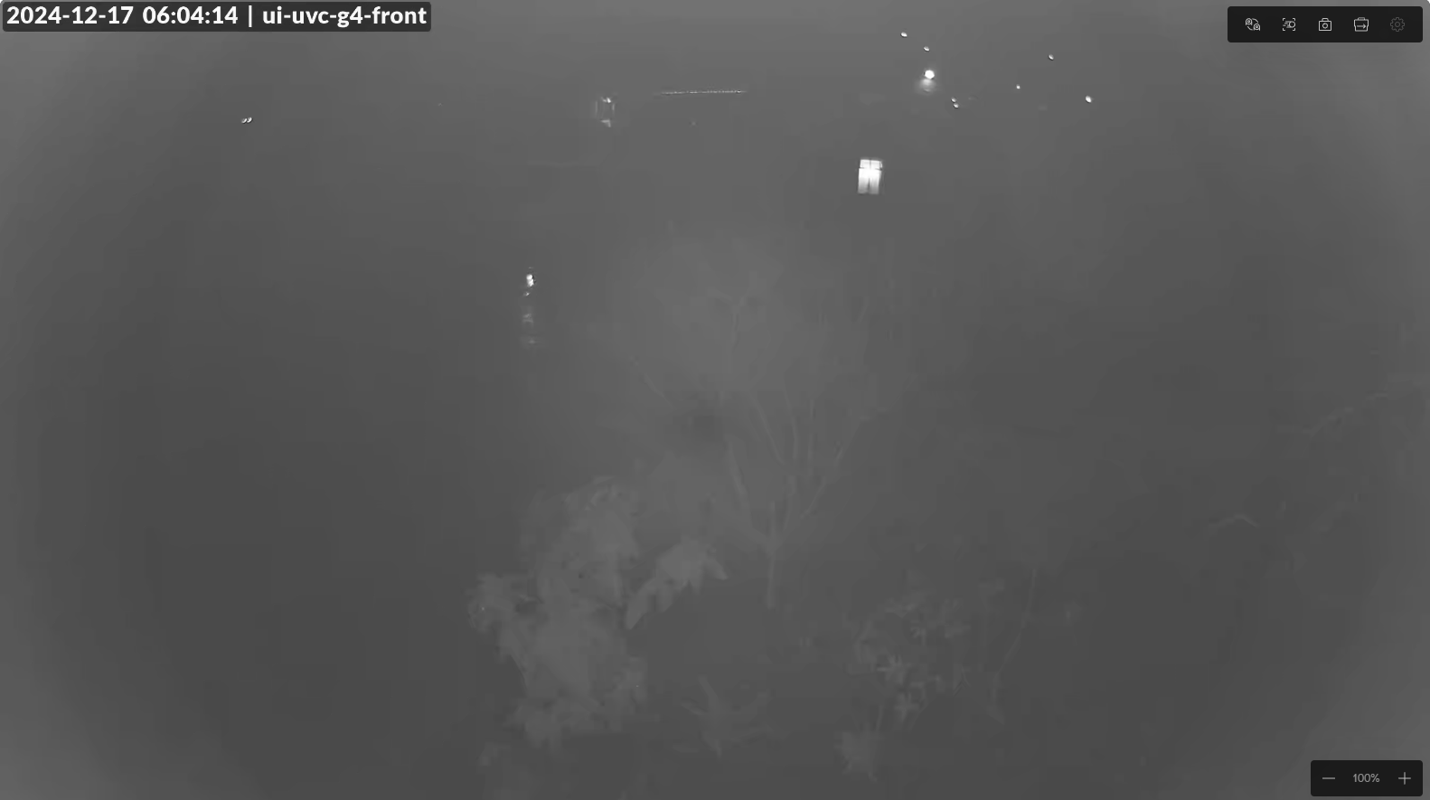

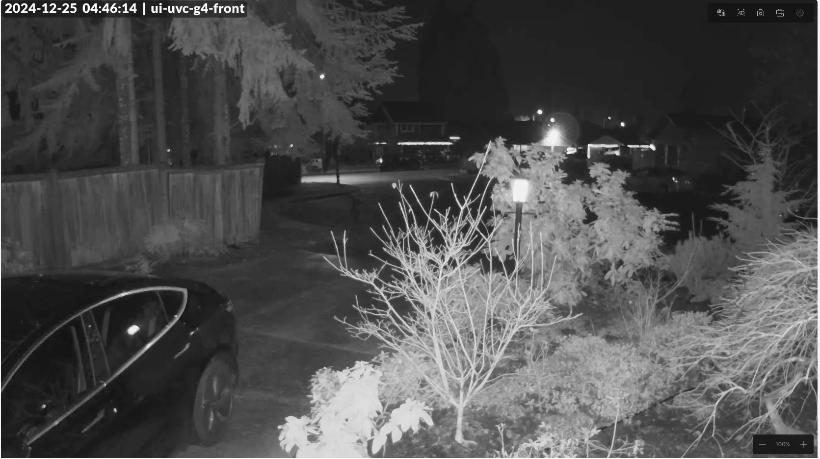

У меня G4 Bullet, и когда включен удлинитель IR, изображение выглядит как туман... но когда он выключен, выглядит немного лучше, а встроенный IR выглядит "нормально".
Этот G4 Bullet заменил мой G3 Bullet, у которого не было этой проблемы.
Есть ли какое-нибудь решение? Или есть ли причина, на которую мне стоит обратить внимание?
Спасибо!
IR включен, удлинитель включен

IR выключен (фильтр включен)
Всё понял. Оказывается, оно стояло под небольшим навесом, и ИК отражался обратно в объектив, что мешало работе. Переставил камеру вниз/в сторону — теперь всё отлично работает.
