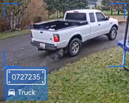

Я установил одну из новых камер LPR. У меня также есть относительно новая AI-камера, которая не является LPR. Обе неплохо читают номера. В одном примере я сам не мог прочитать номер легко, но LPR-камера угадала его почти правильно. В чем она ошибается, так это в двух областях: во-первых, ей часто не удается распознать первые или последние буквы, если остальная часть номера состоит в основном из цифр. Здесь, в PNW, много специальных номеров штата Орегон с маленькими буквами, а номера грузовиков штата Вашингтон – 7-8 цифр с буквой в начале и в конце. Камера постоянно пропускает букву. Во-вторых, AI-камера иногда путает одну цифру. Вопрос в том, есть ли смысл делиться этими примерами, чтобы улучшить алгоритмы? Если да, то как мы это делаем?
Можешь ли ты прочитать это, если увеличишь оптически и просмотришь кадр за кадром на весь экран? Если человек не может прочитать, нереально ожидать, что protect сможет. У тебя угол слишком большой – почти 90 градусов – и камере нужно быть гораздо ближе или иметь очень большой оптический зум.
Эх, хотела бы я, чтобы мой мог читать этот угол, или хотя бы какие-то буквы.
Смотрю на одно из этих изображений, и кажется, что угол слишком острый, и трудно понять, не слишком ли далеко и не увеличено ли цифровым способом. Но что я знаю точно, так это то, что номер не читается, и камера тоже не может его прочитать. И у Ubiquiti есть конкретные рекомендации по креплению камеры, которые, если вы их еще не изучили, стоит посмотреть. https://help.ui.com/hc/en-us/articles/29457139215511-AI-LPR-Setup-in-UniFi-Protect
