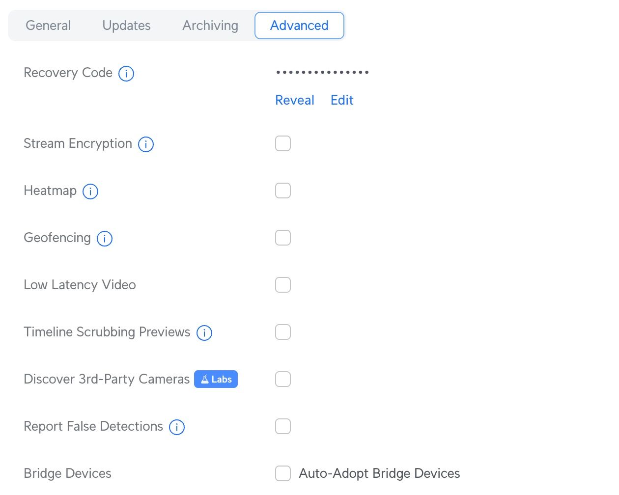

Я тоже испытываю серьезные проблемы с производительностью на новом UNVR Pro, работает под Protect 5.2.46, всего 20 камер, и меньше половины доступного объема камер не используется. Все расширенные функции отключены. Система тормозит (70-95% загрузка CPU) при высокой активности камер и когда несколько пользователей смотрят через LAN. UNVR Pro подключен к коммутатору с камерами по 10GbE.
Может ли большое количество подключенных пользователей привести к сбоям в живом просмотре? Если вы не используете 10 Гбит/с, то, безусловно, несколько пользователей могут перегрузить сеть. Если у вас включены функции вроде тепловых карт, отключите их для повышения скорости отклика. Похоже, что ваш UNVR Pro просто перегружен большим количеством задач.
