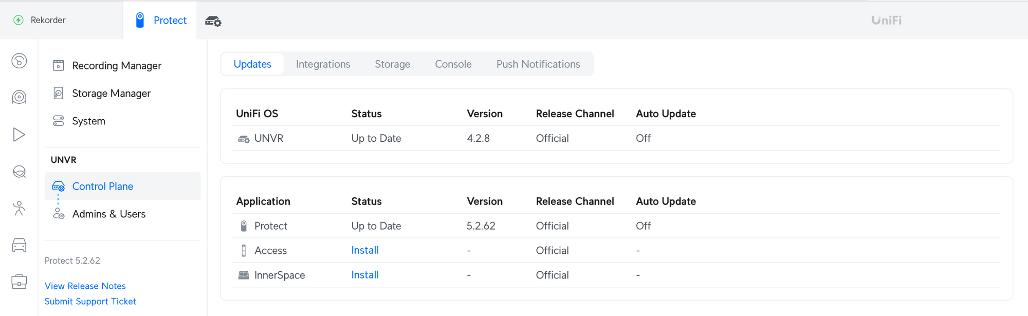

Привет, мой UNVR на UnifiOS 4.2.4 или 4.2.8 не находит обновлений Protect 5.3.38 или 5.3.41. Я всё ещё застрял с Protect 5.2.62. То же самое с камерой — не находит 4.75.43. У меня всё ещё версия 4.74.157. Что можно сделать, чтобы запустить обновления? Спасибо!
Привет, спасибо за ответ, но выглядит это вот так: И да, доступ к интернету есть.

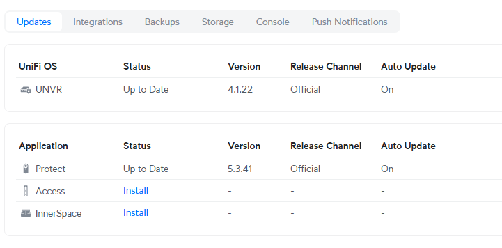

У NVR есть доступ в интернет? После входа в https://unifi.ui.com или локальный IP-адрес NVR, кликните на иконку Control Plane. Там можно обновить различные приложения Чтобы обновить камеры, вернитесь к управлению сайтом и кликните на Update Manager.
