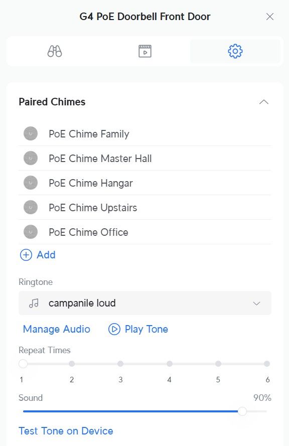

Можно добавить собственные звуки (рингтоны), но это делается на уровне дверного звонка, а не колокольчика. Что, на самом деле, имеет смысл и хорошо работает для моего применения. У меня, к примеру, 5 колокольчиков, расположенных по всему дому: на втором этаже, в гараже и во вспомогательных постройках. Мне нужно, чтобы ВСЕ они воспроизводили один и тот же конкретный рингтон (campanifle) для передней двери, и разные рингтоны для остальных дверей. Так сразу понятно, какая дверь требует внимания, исходя из разных мелодий. Cheers, Steve.
