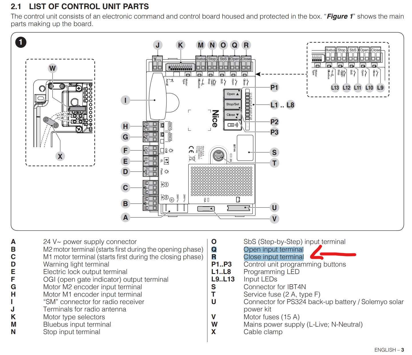

@schwagerik у этой классной коробочки есть выходной терминал OGI (open gate indicator) – я могу к нему подключиться?

Привет, @adamward! Проверил твою материнскую плату/контроллер Nice MC824H, похоже, она не предлагает терминальный вход Full Open. Так что подключи как здесь и измени режим на UA-Hub-Gate на Gates Closed by the Gate Hub, и должно работать. Кстати, приложения Protect/Access должны работать на одной консоли, а AI Dome должен быть напрямую подключен к порту Hub.
