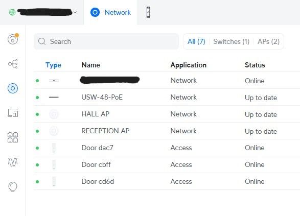

Хотел поделиться обновлением по моей проблеме: вчера этот сайт обновился до последней версии UniFi OS (4.1.13). До этого обновления один рабочий UA-Ultra отображался во вкладке "UniFi Devices", вместе с точками доступа и т.д., а два нерабочих UA-Ultras — во вкладке "Client Devices". Однако после обновления ОС все три UA-Ultras стали отображаться во вкладке "Client Devices", а два нерабочих UA-Ultras, которые были помечены как SolaX, теперь помечены как UA-ULTRA, но при этом они всё ещё не распознавались как устройства UniFi. Я попробовал запустить настройку приложения Access ещё раз, так как нерабочие UA-Ultras больше не отображаются как SolaX, и на этот раз он определил все три UA-Ultras и подключил их. Похоже, моя конкретная проблема решена благодаря последнему обновлению UniFi OS. Однако, хотя все мои UA-Ultras подключены и, похоже, функционируют, я думаю, что у Ubiquiti всё ещё есть скрытая проблема, что два UA-Ultras никогда не были идентифицированы как продукты UniFi и не были автоматически подключены, пока я не запустил настройку Access. Приложил скриншоты до и после

У меня та же самая проблема с (2) UA-Ultra. Новая установка; UCG-MAX, USW-48-PoE, (2) U6+, (3) UA-Ultra. Один UA-Ultra отображается нормально и подключается, а два других отображаются как "SolaX Power Solar" Есть какое-нибудь решение?
