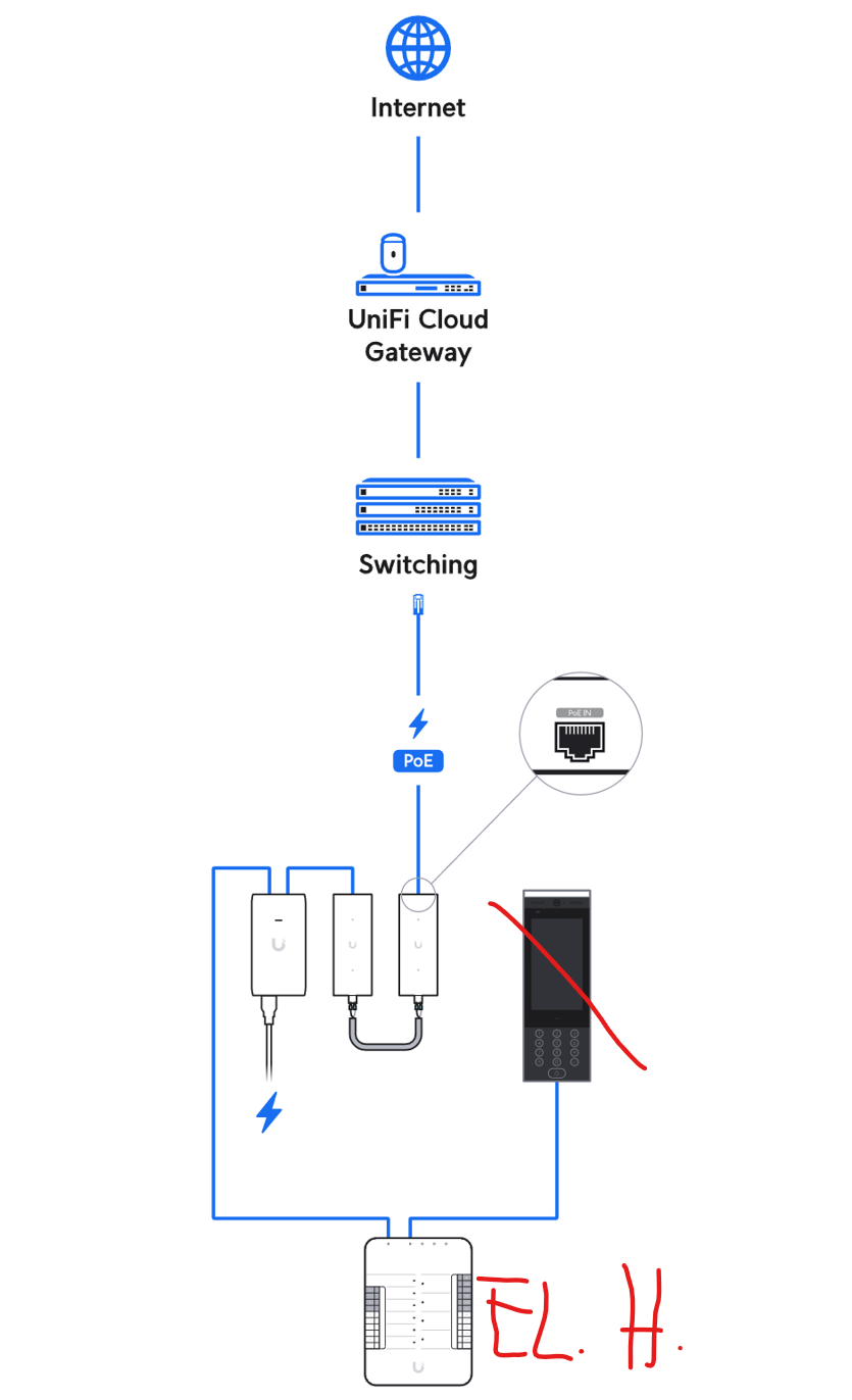

Привет, планирую установить комплект лифта. Elevator Hub будет располагаться на крыше кабины. Можно ли использовать 2-проводные Ethernet-конвертеры для подключения Hub к сети? Схема показывает другое применение. Моя альтернатива — использовать UniFi Device Bridge и подключаться через Wi-Fi.
Инструкция по установке показывает подключение хаба к коммутатору с использованием адаптеров как альтернативное решение. Так что да, стоит присмотреться к ответу @schwagerik. https://dl.ui.com/qig/ua-sk-elevator/#index
Привет @mattiarizziph,Да, можешь! 😃 Если думать как на картинках ниже, но нужно питание через порт PoE++ (максимум до 60 метров / 16 AWG) ИЛИ другим способом — РЕКОМЕНДУЕМ ИСПОЛЬЗОВАТЬ ЭТОТ ВАРИАНТ.При пропускной способности 80 Мбит/с максимальное расстояние передачи составляет приблизительно 350 метров.
