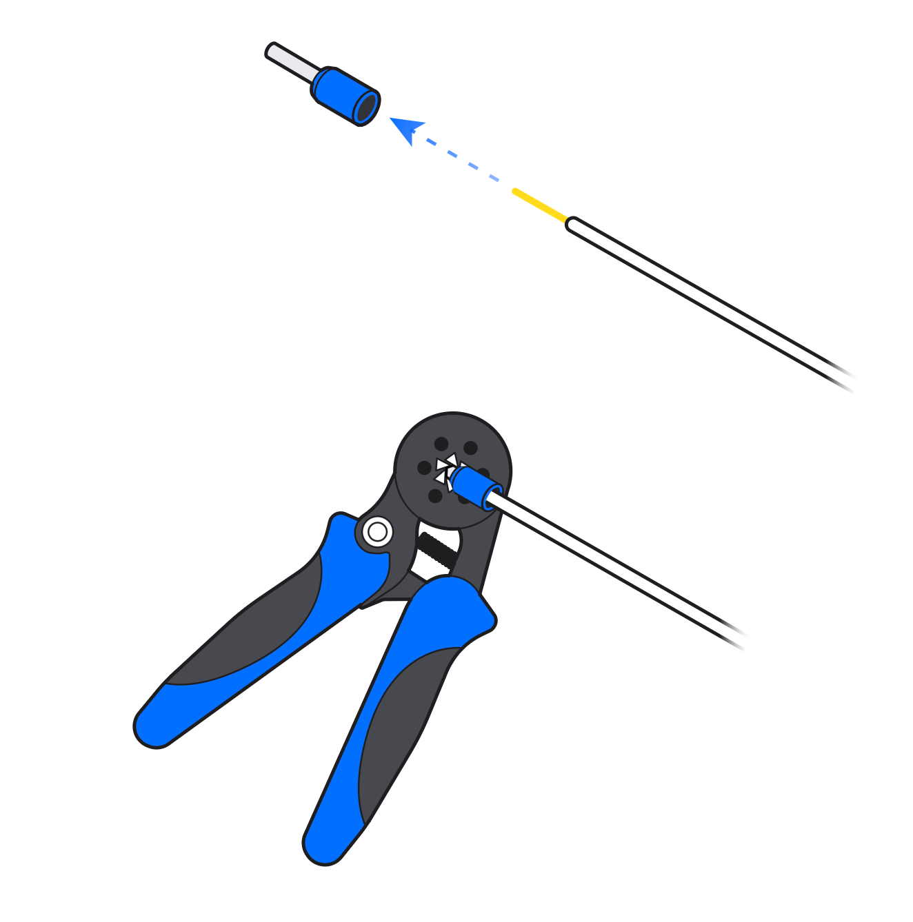

Это, наверное, очень глупый вопрос, простите! У нас есть Enterprise Access Hub, и я заметила, что провода постоянно отсоединяются и теряется соединение. На 7-м шаге руководства по установке EAH рекомендуют использовать эти наконечники? Крышки? Как они называются, и где их можно купить?
Еще там показывают, что используется этот инструмент: Как называется этот инструмент?! Смешно, но наша команда, занимающаяся установкой слаботочного оборудования, понятия не имела, что это такое. (Плохой знак?) Спасибо, что поможете мне с этим разобраться!! (В такие моменты так хочется, чтобы в руководствах были, ну, слова. 😛) -Panic
Обычные наконечники и кримпер - это правильный способ это делать. Это не дорого. Гораздо проще, чем лудить концы, да и лудить концы, честно говоря, делает соединение склонным к отказам.

Окантовка конца провода припоем вполне решит задачу, если используется многожильный провод.
Привет, @panicadmin! Называйте "Ferrule", если хотите, но это не обязательно, просто рекомендую для установки.
Каналек. Но честно говоря, они ни к чему.
