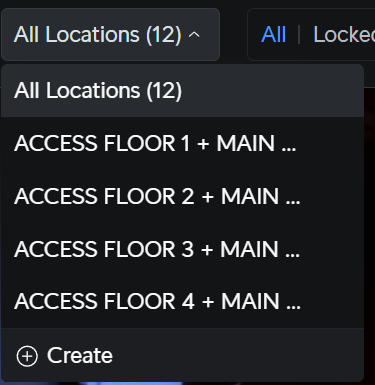

1. Создай группу локаций для дверей, например, добавь дверь на первом этаже и отметь Главную дверь, которая будет иметь доступ к этажу <номер этажа> и Главной двери. Повтори этот шаг для других этажей. https://img.community.ui.com/c1b87b89-f805-4268-868a-6802177a4a74/answers/f5fcb3d3-b3ca-4eb9-877f-61714592168e/59f17700-cbbd-4bba-902d-743e6296f5a1

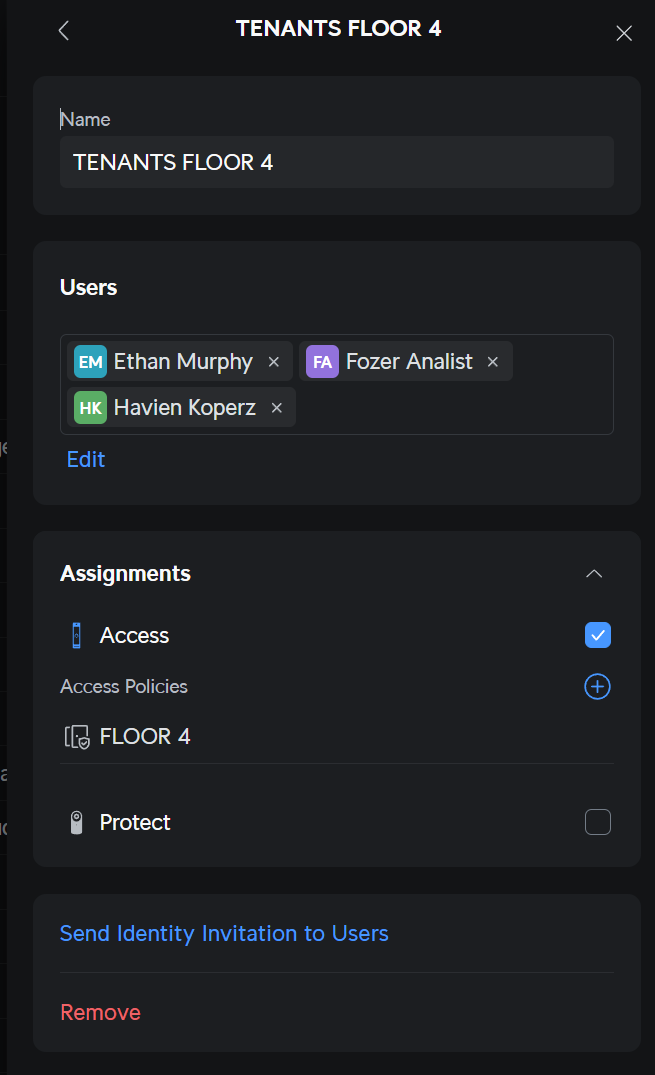

2. Создай группы для арендаторов, например, АРЕНДАТОРЫ ЭТАЖ <номер этажа> + ГЛАВНАЯ ДВЕРЬ (добавь пользователей), у которых будет доступ к этажу <номер этажа> и Главной двери. Повтори этот шаг для других этажей. https://img.community.ui.com/c1b87b89-f805-4268-868a-6802177a4a74/answers/f5fcb3d3-b3ca-4eb9-877f-61714592168e/37ae96f7-53fe-48c1-84f3-c13ce29db612

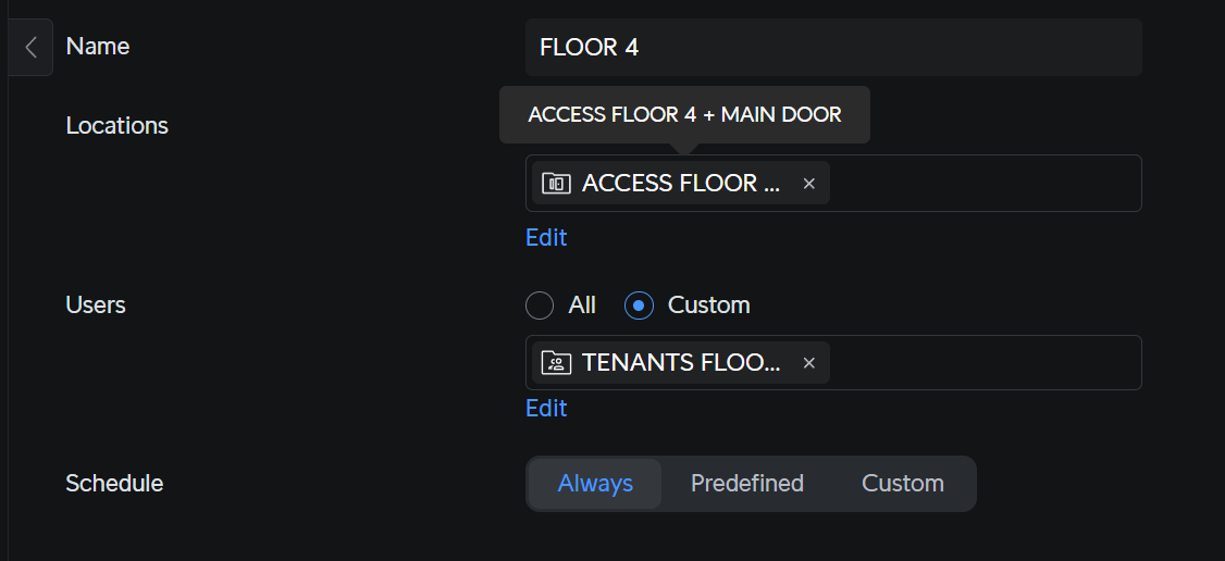

3. Создай политики в Локациях: Нажми "Настраиваемая" и выбери группу дверей (например, ДОСТУП К ЭТАЖУ <номер этажа> + ГЛАВНАЯ ДВЕРЬ) — это группа, где есть только две двери. В Пользователях: Нажми "Настраиваемая" и выбери группу пользователей, у которых будет доступ к этажу <номер> и Главной двери. Повтори этот шаг для создания других политик.
После создания политик они автоматически будут назначать политики доступа пользователям, которые входят в группу. Просто проверь, назначена ли пользователю группа дверей. https://img.community.ui.com/c1b87b89-f805-4268-868a-6802177a4a74/answers/f5fcb3d3-b3ca-4eb9-877f-61714592168e/47dd3b64-b534-48b3-8e9c-b5ff232f1c61
