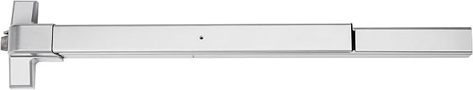

У нас некоммерческая организация, и у нас есть волонтеры, которые открывают и закрывают здание. Может быть, сложно в это поверить, но у них часто возникают проблемы с панелью сигнализации. У нас установлены pushbar замки на дверях, так что при выходе их не нужно разблокировать через UniFi; просто надавите на pushbar и выходите. При входе сигнал от EAH заставляет pushbar "отходить", и дверь разблокируется. Сегодня:Открытие здания: (1) использовать их брелок, чтобы открыть дверь через Access Intercom, (2) возиться с панелью сигнализации.Закрытие здания: (1) возиться с панелью сигнализации, (2) сдаваться и уходить, не установив сигнализацию.Мы хотим вооружать/снимать с охраны с помощью брелока.Открытие (Access Intercom): Можно ли отправить сигнал одновременно с разблокировкой двери, чтобы этот сигнал снял с охраны панель сигнализации?Закрытие (G2 Reader/Reader Lite): Фактически дверной замок не подключен, но EAH считает реле замком. Это реле подает сигнал на панель сигнализации, чтобы установить охрану.Можно ли использовать AUX на клеммах 5-8? Можно ли использовать только AUX, чтобы не подключать фактический замок к клемме?
