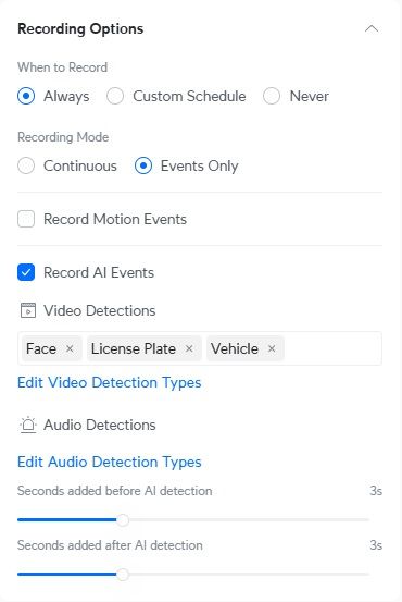

Приветствую вас! Я пытаюсь настроить автоматическую систему открывания ворот, которая распознает конкретные номера автомобилей и, соответственно, открывает ворота. Для этого я приобрел камеру G6 Bullet и новый Access Door Hub. Я следовал шагам, изложенным в вашей опубликованной документации.
К сожалению, мне не удалось найти никаких опций для регистрации или авторизации конкретных номеров автомобилей ни в приложениях UniFi Access, ни в Protect.
Я тестировал камеру как при подключении непосредственно к коммутатору, так и при подключении к Access Door Hub. В обеих конфигурациях в интерфейсе контроллера не было опции для ручного ввода номера автомобиля, который при обнаружении камерой должен был бы открыть ворота.

Я что-то упускаю в настройках? (Я приложу скриншоты ниже.)

Для уточнения моей текущей настройки и конфигурации, я также прилагаю скриншот, показывающий, как я попытался все настроить.
