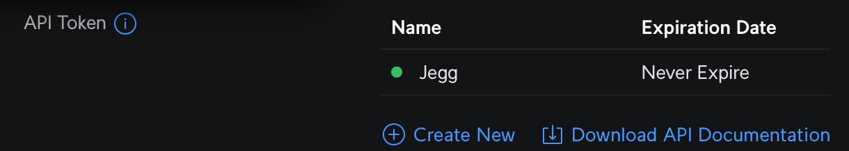

Привет @andijegg, пожалуйста, зайди в приложение UniFi Access > Настройки > Общие > Дополнительно > Интеграция, чтобы скачать документацию API и внимательно изучи раздел 11.4, чтобы понять, как правильно писать API. На данный момент вебхук позволяет подписаться только на следующие события.
Пропускаю полный URL https://192.168.x.x:12445/api/v1/developer/doors/DOOR_ID/unlock где DOOR_ID – это ответ от вызова API List Doors. https://192.168.x.x:12445/api/v1/developer/doors, всё ещё нужна твоя Bearer Authentication и прочее, так что сначала тебе нужно вызвать API List Doors, получить DOOR_ID, а затем использовать его в вызовах команды Unlock. Надеюсь, это поможет. Я использовал Node Red, а не команду curl. Документация API могла бы быть лучше, если бы там была Postman Collection или Swagger.
