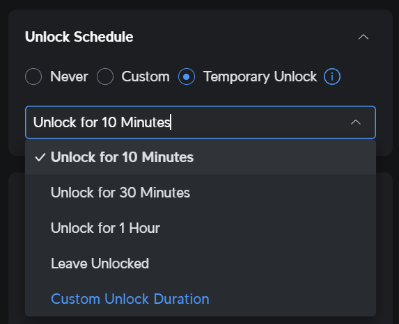

Привет @fbcsf, ты имеешь в виду временную блокировку/разблокировку двери, верно? Да, это поддерживается.
