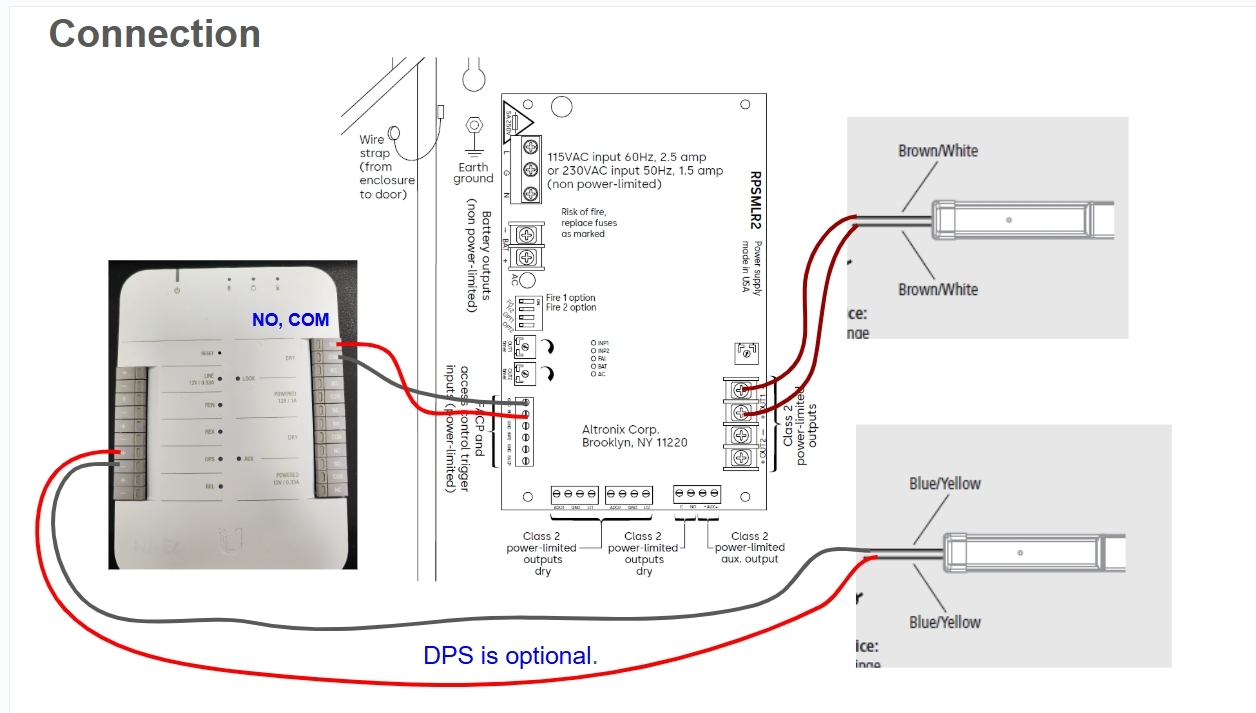

Клиент в последний момент решил использовать имеющуюся фурнитуру. Весь комплект DormaKama Motorized latch retraction kit серии 9000. Судя по тому, что я вижу, нужно подключить Brown/White Power к блоку питания DKPS-2A, а два Blue/Yellow – к Dry на G2, но не работает.
Привет @kamin_support, пожалуйста, посмотрите схему ниже, чтобы проверить, решена ли проблема.
Вот почему я выложил эту фотографию. Это было для завершения схемы подключения. RPSLMR2 там нет, они использовали DKPS-2A вместо этого.

Судя по предоставленному скриншоту, мы не видим полного физического соединения между UA Hub и моторным замком DormaKama. Вы проверяли инструкции по подключению на схеме, которую мы вам прислали, чтобы убедиться, что проблема не исчезла?
Пожалуйста, предоставьте полную схему физического подключения между UA Hub и моторным замком DormaKama серии 9000.

Вот это они выбрали за блок питания. Полагаю, проводка у него очень похожа на другую. Вход питания к DC Strike и минус от коричнево-белого, а статус вывод от No и C к Dry?
1. Пожалуйста, следуйте схеме подключения ниже, чтобы проверить, решена ли проблема. Если проблема сохраняется, предоставьте последнюю схему подключения для UA Hub и моторного ригель-замка DormaKama серии 9000.
2. Также, зайдите на unifi.ui.com > Your UniFi Console > UniFi Access application> Devices> Click UA Hub > Settings> Terminal Manager > Lock relay> чтобы проверить наличие ошибок в конфигурации и предоставьте полный скриншот. Вы можете ознакомиться с этой статьей чтобы узнать больше информации.
3. Воспроизведите эту проблему и укажите точное время, когда она произошла. Зайдите на unifi.ui.com > Your UniFi Console > UniFi Access application > Devices > Click UA Hub > Settings > Manage > Download Support File.
Вот схема подключения оборудования.

1. Предоставьте, пожалуйста, спецификацию для электромагнитного защелки DormaKama серии 9000 и ссылку на продукт.
2. Нужна схема подключения между UA Hub и электромагнитного защелки.
