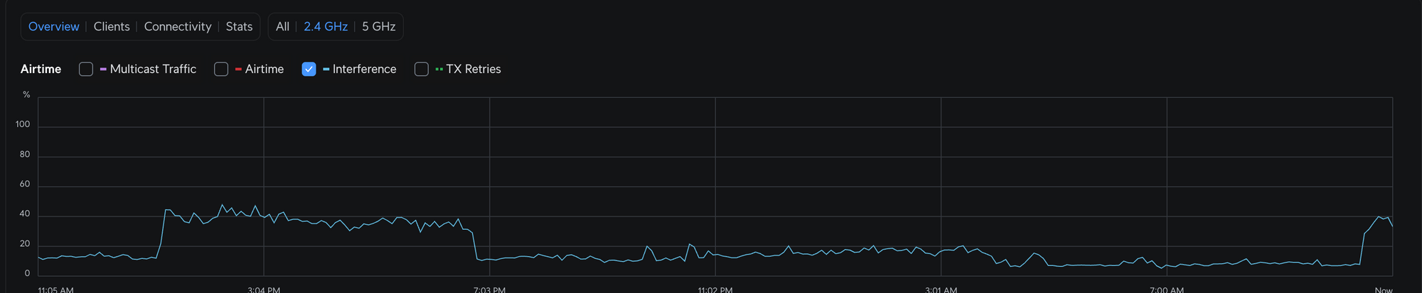

У меня возникла странная "проблема", на которую я недавно наткнулся, и я полагаю, что это проблема прошивки, а не проблема моей среды. При проверке информации об использовании каналов AP она показывает RX Frames/TX Frames и Interference в легенде, чтобы показать, что представляет каждый цвет. После случайного промежутка времени (я не могу выявить закономерности) RX Frames полностью исчезают из графика использования канала в AP Insights, и появляется очень высокий уровень помех. Я знаю, что помехи могут сильно меняться и меняются все время, однако после перезагрузки AP RX Frames внезапно появляются снова, а уровень помех возвращается к ожидаемому уровню и остаётся "здоровым" в течение неопределённого времени, прежде чем RX Frames полностью исчезнут из графика, и уровень помех снова вырастет. У меня есть AC Mesh, на которые я перешёл для тестирования, и которые также использую постоянно, и с ними никогда не возникает этой проблемы. Перезагрузки не требуются. Кажется, что что-то в радио "застревает" или, возможно, просто визуальный глюк. На AP на фото (пример) подключено около 25 клиентов 2,4 ГГц. Затронутые модели: U6 Mesh/U6 Pro/U6 Mesh Pro.U6 Mesh/U6 Pro версия: 6.7.10U6 Mesh Pro: 7.0.100
