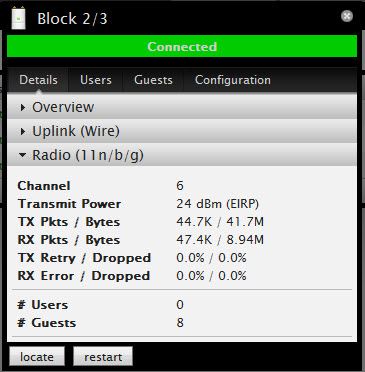

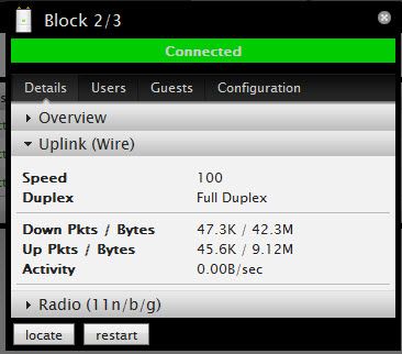

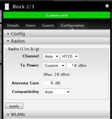

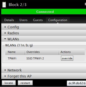

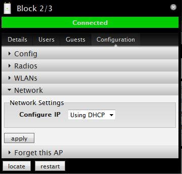

Унифи AP LR и UAP Outdoor плохо работают при подключении большего количества клиентов. После перезагрузки AP всё становится лучше ненадолго, но проблема возвращается. Пинг нестабильный. Все клиенты могут делать что хотят. AP подключен к 10-16 клиентам, возможно, 16 из них скачивают на максимальной скорости. Я ограничиваю скорость скачивания для каждого клиента до 1.5 Mbps и скорость загрузки до 512 Kbps. Остальные клиенты вообще не могут открыть ни один сайт. Постоянно запрашивают или загружаются. Я установил автоматическую настройку скорости передачи и канал тоже автоматический. Есть какие-нибудь идеи, в чём проблема?
Вот мои скриншоты:
Когда подключено всего 3-4 клиента, проблем вообще нет. Ночью, когда подключается больше клиентов, проблема возвращается. Если некоторые из них скачивают на максимальной скорости, а я не скачиваю, мой пинг тоже становится нестабильным или происходит таймаут запроса. У кого-нибудь есть идеи?
