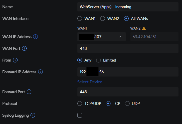

Недавно перевели всю маршрутизацию нашей сети с WatchGuard на Ubiquiti, используя UDM Pro Max в качестве основного шлюза. В целом миграция прошла гладко, но столкнулся с очень странной проблемой с перенаправлением портов, которую не могу решить.
Детали настройки:
ISP: Предоставляет 5 статических IP-адресов.
Конфигурация UDM Pro Max: Два статических IP-адреса назначены на WAN1 (оканчиваются на .106 и .107).
Проблема: Это конкретное перенаправление портов не работает на этом UDM Pro Max, хотя идентичные настройки отлично функционируют на трёх других UDM Pros в нашей сети.
UniFi OS 4.2.9 & Network 9.1.120
Я тщательно перепроверил настройки по отношению к рабочим конфигурациям, но перенаправление портов упорно не работает. Не могли бы вы дать советы по устранению неполадок или выявлению потенциальных ошибок конфигурации, специфичных для этого UDM Pro?
Спасибо за помощь!
Я разобрался, в чем была проблема. Я создал политику, которая блокирует всё из внутренней сети во внешнюю, а потом создал политики для протоколов, которые я хочу пропускать из нашей сети. Просто я не настроил политику, которая разрешала трафик (ответ) через файрвол. Как только я добавил её (см. скриншот), всё заработало нормально.
Это устройство .56 новое, или оно уже работало с настройкой WatchGuard? Что говорит сканер портов о состоянии порта снаружи, входящего внутрь? То есть, проблема в шлюзе или в целевом устройстве? Или где-то между? Настройки выглядят нормально, поэтому я бы пошел по этому пути, чтобы выяснить, останавливается ли трафик у шлюза или есть внутренняя проблема, которую нужно отследить.
