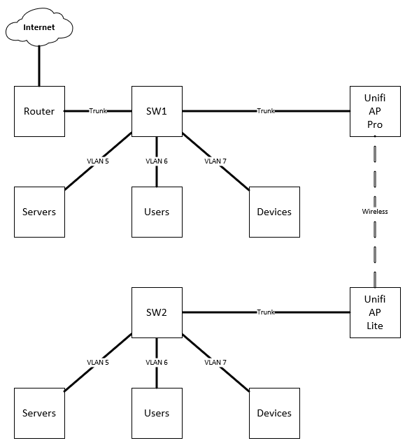

Я успешно включил Wireless Bridging на своих Unifi AP и могу передавать трафик по одному VLAN. Кто-нибудь знает, как это сделать для нескольких VLAN? Нужно ли просто создать несколько названий Wi-Fi сетей и добавить их на соединенный AP и родительский AP – каждая со своим VLAN?

Прекрасно понимаю конфигурации коммутаторов. У меня есть схема: роутер -> TP-Link Switch -> Unifi AP 6 PRO ------------------------- Unifi AP 6 Lite -> TP-Link Switch -> Устройства. Всё это работает на основной VLAN. Хочу, чтобы можно было использовать несколько VLAN через Mesh/Wireless Bridge. Думаю, если настроить несколько WIFI-сетей (например, WIFI-BR-VL01, WIFI-BR-VL02, WIFI-BR-VL03), то смогу привязать их к VLAN 1, 2, 3 и передавать несколько VLAN.

Приблизительная аналоговая схема...

Всё на VLAN по умолчанию работает нормально — DHCP, маршрутизация и т.д. Странная проблема в сложности работы с любым VLAN. Если я назначаю тег VLAN 5, конечная точка видит весь трафик VLAN 5 (области вещания роутера, соседи, ARP и т.д.). Но обнаружение DHCP не работает, и роутер недоступен. Если я назначаю устройству статический адрес на VLAN 5, я могу пинговать другие устройства VLAN 5, но не роутер. Странно...
Пытаюсь не тратить деньги и использовать существующие продукты. Сейчас всё, что подключено за SW02, попадает в VLAN по умолчанию (1) через AC Lite, независимо от того, с каким тегом VLAN оно приходит на WAP. VLAN 5, 6, 7 получают адреса DHCP из VLAN 1-скоупа в верхней части схемы. Расстояние между двумя Unifi AP примерно 40 футов.

@CptnBlues63 Да, UDB в принципе создан, чтобы решить именно эту задачу, и при этом без лишней мороки. Можно было бы использовать традиционное P2P-решение, но, думаю, это будет избыточно, в зависимости от того, что там соединяет эта пунктирная линия на схеме.
ИМХО, но... разве антенны "точка-точка" были бы логичнее, чем попытки сделать это с помощью точек доступа?
