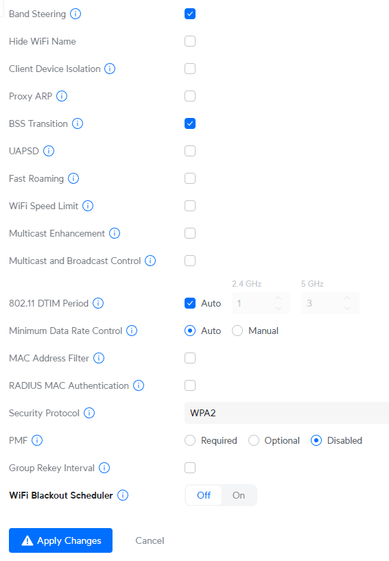

Я бы отключил Band Steering, у меня это обычно вызывает кучу проблем с (в основном, бюджетными) IoT-клиентами, на мой опыт. Их толкает подключиться к 5GHz, и если не получается, переключаются на 2.4, а потом снова толкают на 5GHz, и так далее… Обычно этого не наблюдается с моими Google Home, но с другими устройствами это часто случается. На практике я нашел очень мало пользы от этой настройки, но если ты хочешь использовать её для более стабильных/надёжных клиентов, я бы посоветовал переместить IoT-клиенты в отдельную VLAN/SSID, с Band Steering отключённым. А что насчёт твоих точек доступа, ты их настраивал, чтобы порог был примерно -70 dBm, или они все на Auto (это обычно вызывает проблемы с подключением клиентов из-за перекрывающихся сигналов разной силы)? Какие точки доступа у тебя работают, более новые U6/U7 или...? Когда ты говоришь, что "не можешь управлять громкостью динамика Google голосом… получаешь сообщение об ошибке", где ты видишь это сообщение об ошибке и в чём конкретно ошибка?
@ontum Включи "Multicast Enhancements" и проверь, поможет ли это. Это вот та настройка, которую я искал, которая могла бы повлиять на запрос создания снимка. Ещё можно попробовать изменить шифрование на WPA2/WPA3 с PMF, установленным в режим "optional".

Настройки Wi-Fi сейчас на авто. Добавлю фото с опциями.

Сделай фото или скриншот твоих настроек Wi-Fi для той сети Wi-Fi, где у тебя установлено всё это Google-подобное. У меня похожая ситуация, и проблем нет. Настройки Wi-Fi кажутся самым простым решением, но возможно, дело в прошивке, фильтрации контента или IPS-защите. Может, какая-то странность с настройками VLAN или конфигурацией свитча. Сложно сказать на данном этапе, но похоже, что общий знаменатель – это какая-то настройка, которая задана в обоих местах.
